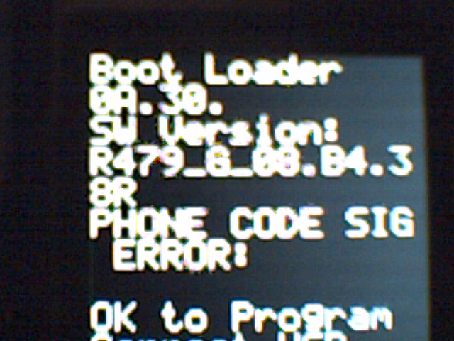

Здравствуйте! у меня проблема ниодна прошивка неустанавливаеться!!!!Подскажите мне какую мне прошивку ставить тоб телефон заработал!?
вот то мне пишет телефон:
Boot Loader
oa.30.
SW Version:
R479_G_08.B4.38R
Сообщение отредактировал offchegg - 24.11.2007, 7:05
Boot Loader
oa.30.
SW Version:
R479_G_08.B4.38R
Ту же, что и в буте написано пробовал поставить?

Ставил прогай RSD 4.1 все прошивки которые подошли с етого сайта результат кнопки загараються на 1секунду буте пробывал тоже самое dry.gif Раньше был l7 так он в лёхкую прошивался а с v3i жо*а!

Цитата(offchegg @ Сегодня, 20:31)
Мож мне ето поможет???r479_g_08.b4.38r_reflash.shx
Это рефлеш, он у тебя уже стоит (в буте написан), качай и прошивай полную заводскую прошивку

да пробывал я уже невыходит!!
телефон пишет ерор

скажи название флекса который написан у тебя под акб . начинается он на se
Попробуй поставить монстра на платформе 01.03R выбрать есть из чего.
Тем более твой бут тебе это позволит.

Флекс : GSPSLQAT677RH095 Ща попробуем 01.03R

пропатч рефлеш патчем run phone lte2 и еще открой cg1 в любом хекс редакторе и поставь в офсете 0x00001B значение 02 . потом прошейся

о боже сколько незнакомых слов))если можно поподробнее плиз! R4441D_G_08.01.03R попробывал перепрошить результат можно посмотреть
