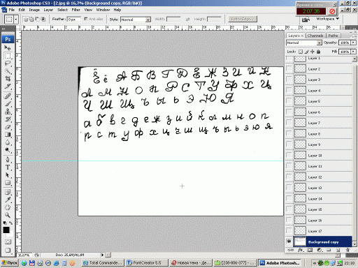

Открываем в фотошопе картинку с символами, выбираем Rectangular Marquee Tool, па панели слоев выберем полотно с символами, дальше выделяем каждый символ и нажимаем Ctrl+J.
Далее сохраняем кажый символ по отдельности, для удобства сохраняя под названием самого символа, то есть если символ - буква А, то сохраняем как A.gif

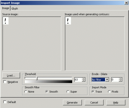

Выбираем самый первый нам нужный символ , кликаем правой кнопкой по нему, ImportImage... -> Load... Выбираем картинку с этим же символом, и нажимаем Generate.
Удаляем старый символ, и удерживая Ctrl подгоняем по размеру новый.

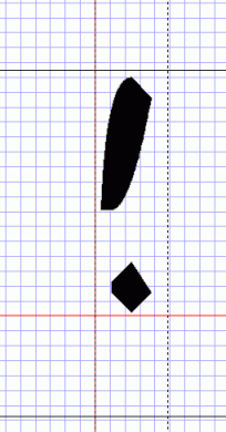

Важно:
Прерывистую линию подвинуть ближе к символу, как показано на рисунке:
Так же поступаем со всеми символами. После завершения операций, сохраняем Synergy Basic BC.ttf.

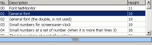

Открываем MotoLangEditor. File -> Open langpack file... -> открываем наш CG4.smg. Внизу в разделе Description выбираем General font.
Справа появятся символы, буквы и цифры.

Открываем файл Synergy Basic BC.ttf в FontCreator. 2 раза кликаем по 1 символу - восклицательному знаку.

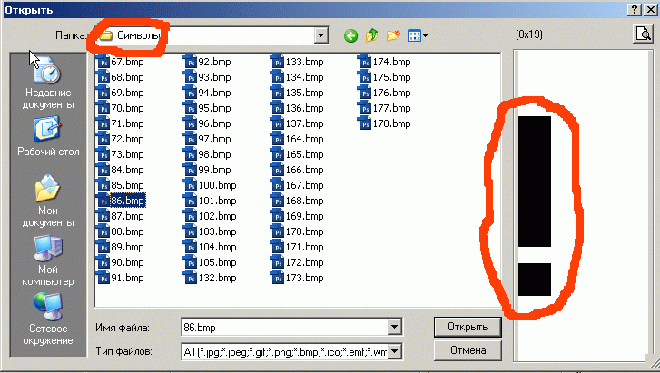

Удаляем исходный воскл. знак. Правой клавишей по рабочей области -> ImportImage...
Нажимаем Load -> Заходим в папку Символы -> выбираем воскл. знак который взяли из Е398 ленга.

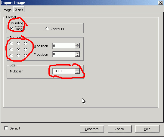

Устанавливаем такие пар-ры:
Переходим во вкладку Glyph и устанавливаем такие пар-ры:

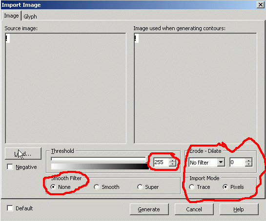

И опять ты меня не правильно понял. В параметрах FontCreatora в стандартных настройках Import Image стоит галочка на Trace тоесть сглаживать края, и если ты просто перетащишь нужный символ, то он вставиться с стандартными настройками и выглядеть он будет не как в исходном шрифте.
