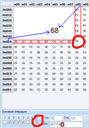

Andrey13
сообщение 5.12.2007, 14:49
Сообщений: 89
Регистрация: 12.8.2007
Из: минск
Пользователь №: 144 340
Модель телефона: c980
Прошивка: r26 32мб. пока...
А как они садиться могут???Я думаю магнит слабеет,мембрана плавиться и\или умагчяется (при этом басов больше,а значит и хрипа больше)да кста чтоб басы снять,а значит хрип>Seem 0032_0001 ofset 68 bit 0 on вот для чяйникв как и что делать(у вас другие цифры!!)<> и в меню \осн.настр. \Эффект вибрации выключить
В архиве таже картинка...
Сообщение отредактировал Andrey13 - 20.12.2007, 16:52
Прикрепленный файл P2KTools3_____.rar   ( 21.69 килобайт ) Кол-во скачиваний: 192
