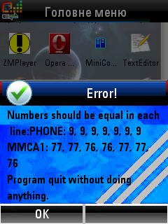

Цитата(uxobryux @ 31.1.2008, 0:27) *
Help. Не хочет запускаться PhonewareMan. При запуске выдает: Numbers should be equal in each line: PHONE: 3, 3, 3, 3, 3, 3, 3 MMCA1: 13, 13, 12, 12, 13, 13, 12 Program quit without doing anything.
В чем проблема? О каких строках речь?
ЗЫ: перешиваться пробовал, не помогло...
По всей видимости, PhoneWareManager берет информацию о кол-во установленных приложений из 2-х файлов на карте памяти, где в одном указано 12, а в другом 13, вот он и ругается, так что если нет особо ценных приложений, то проще всего будет удалить папку .system на флешке и установить все заново.
а если есть и не мало (у меня игрушек дофига) тоже самое ругается но цыфры други ... што мона зделать так штоб не удалять проги ?

Ладно напишу по другому. При установке PhoneWareManager на телефон или на карту (права давал) выдает ерор смотри на скрине...
P.S. DDSH извени за мой русский но я его не учил ...
aTsEtOn
сообщение 3.2.2008, 16:56
Сообщений: 94
Регистрация: 17.11.2004
Из: Tambov
Пользователь №: 21 660
Прошивка: 2.3
Рейтинг: 69
Ну тут правда трудно, когда в теле больше 70-ти приложений, но я всеравн не стал б заморачиватся))
