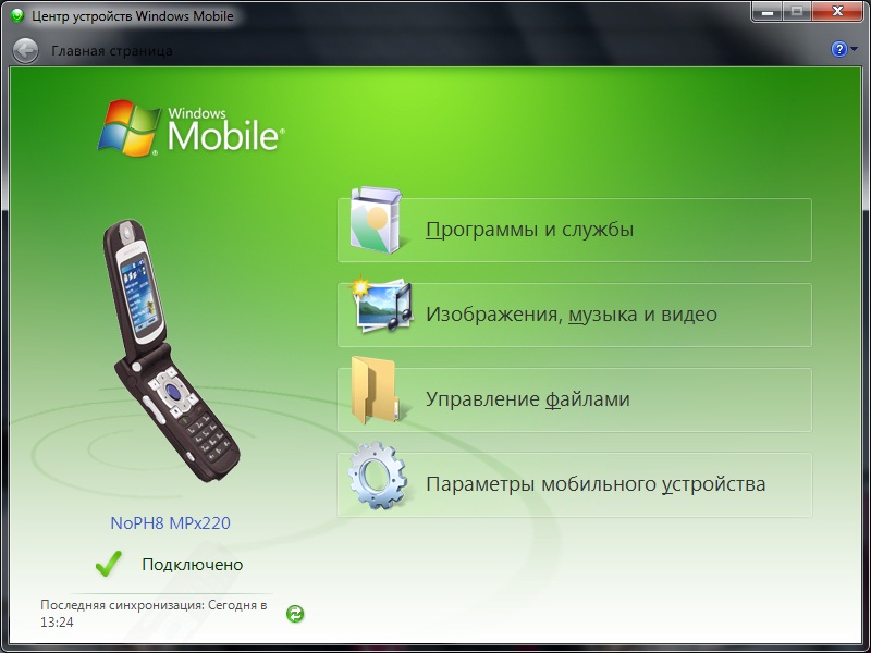

Как сделать, чтобы в Mobile Device Center отображалось изображение моего телефона?
Для этого необходимо, чтобы во время первого подключения вашего телефона к компьютеру (во время установки драйверов) в его папке \Windows (!не путать с \Storage\Windows!) находилось изображение Sync.ico размером 256х256. Для нормального отображения в проводнике, списке устройств и т.п. необходимо, чтобы файл иконки был многостраничным, с размерами 256х256, 48х48, 32х32, 24х24 и 16х16. Но, если с этим проблемы, то достаточно и 256х256, тогда Windows сама будет масштабировать исходный файл, только делает она это кривовато.
Для MPx220 вот готовый ico-файл (только 256х256)
А что же делать, если телефон уже подключался? Ничего страшного:
1. Подключаем телефон.
2. Идём в Диспетчер устройств (Пуск - Выполнить - devmgmt.msc) - Переносные устройства. И удаляем ваше устройство.
3. Переподключаем кабель и жмём в том же Диспетчере устройств - Действие - Обновить конфигурацию оборудования.
4. После переустановки драйверов (может понадобиться подключение к интернету) проверяем, что получилось.
Проверено на Windows 7 x86, должно работать и на Windows Vista, и 64-ых системах.
Вот что получается в итоге
