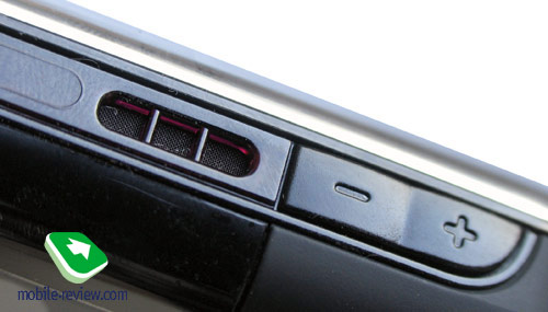

PiroTeX,
http://www.mobile-review.com/review/nokia-6233.shtml

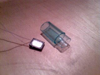

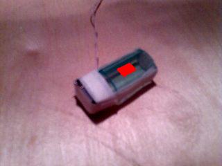

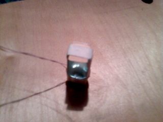

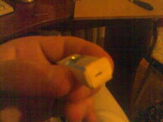

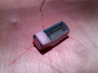

Изобрёл собственную версию smile.gif сразу извиняюсь за качество фото ,фоткал телом при слабом освещении
Итак,нам понадобится: 1)какая-нибудь пластмассоваая трубка длинной примерно 37 мм и и высотой не больше 10мм..2)изолента или скотч(я юзал бумагу для заклеивания окон),3)маленький кусок картона.
В качестве трубки я использовал корпус от градусника,распилив его напильником
Распологаем динамик на трубке таким образом,чтобы весь диффузор смотрел внутрь,и заклеиваем как показано на рисунке.Важно не заклеить весь динамик,т.к не будут выходить высокие частоты
(стрелкой указано где не нужно заклеивать)
После того как всё обмотано,вырезаем кусочек картона и вставляем c противоположной стороны как на рисунке
После пригибаем выступающие края и снова обматываем скотчем/изолентой
Теперь прорезаем узкое отверстие,благодоря ему звук становится сбалансированным,а не так что на одном краю тише ,на другом громче.Если его не делать звук будет более бассовитым,но односторонним
Вот в принципе и всё..можно позже попробовать приделать с другой стороны второй динамик и сравнить звучание,если что-нибудь сделаю,улучшу,отпишусь smile.gif
Ах да,чуть не забыл...если ставть в рокр е1 или е398,нужно проделать отверстия для того чтобы туда поместить контакты к которым подключен динамик
Единственный минус ,если ставить в е1/е398,второй аудиовыход будет не задействован
P.S дрова всё таки нужны будут специальные,где будут урезаться НЧ,до 140-200 Герц
Звук в этом способе уже очень сильно приближен к звуку 6233
Если есть какие-нибудь предложения по улучшению,отписывайтесь
P.S.S к модераторам... может лучше перенести это в раздел "железо"?

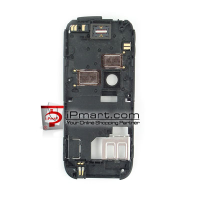

Появилась догадка что они расположены вот так
Но как устроена сама камера пока не понял
Сообщение отредактировал PiroTeX - 7.2.2008, 15:37

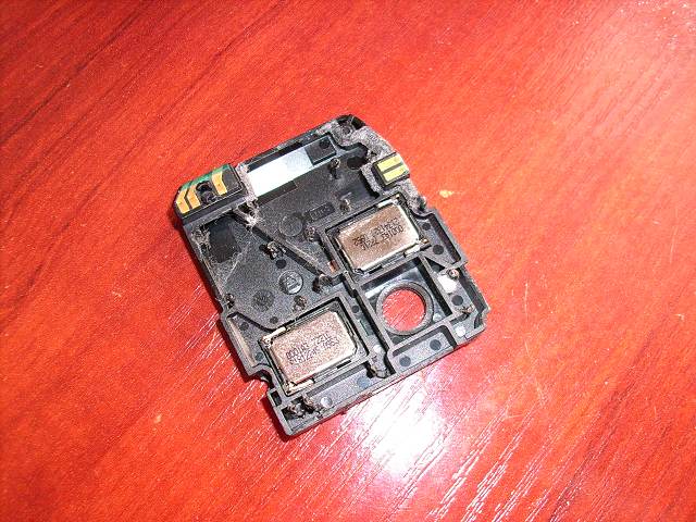

PiroTeX
сообщение 7.2.2008, 23:00
Сообщений: 246
Регистрация: 14.1.2007
Пользователь №: 116 877
Модель телефона: Сяоми
Рейтинг: 235

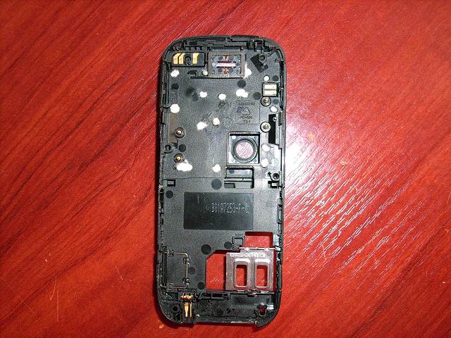

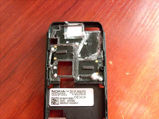

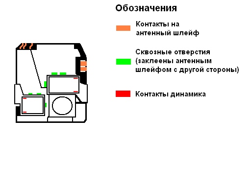

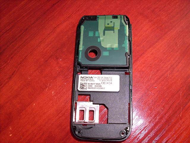

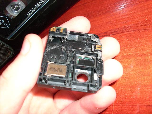

Всё таки чтобы всё окночательно узнать я разобрал телефон и вскрыл камеру,и вот что увидел
Вот ещё прилогаю чертёж ко второй и третей фотографии
Прикрепленное изображение --- на размеры динамиков не смотрите,так получилось shuffle.gif
Прикрепленное изображение --- зелёное это как вы понимаете антенна,через которую отверстия и просвечиваются
После сборки звук не изменился,по крайней мере изменений я не почувствовал.Дырочки которые раньше были креплениями плотно закрыл ватными шариками Прикрепленное изображение
Если есть какие то вопросы,спрашивайте,отвечу,и просьба ещё раз... ОТПИСЫВАЙТЕСЬ !!!! я всё для себя пишу получается wink.gif
P.S если захотите запихнуть динамики в другой телефон,например е398,лучше не разбирая просто отрезать лишнюю часть корпуса и подключить саму коробочку,но ещё раз напомню,нужно сделать как-нибудь чтобы урезались НЧ где до 140-200 герц

PiroTeX,
Ясно, значит експерементировать с ним не буду, если особых результатов не будет
PiroTeX
сообщение 25.2.2008, 15:04
Сообщений: 246
Рейтинг: 235
Цитата(MARKyxa @ 25.2.2008, 8:19) *
PiroTeX,
Лучше не стоит,я вот теперь жалею что разобрал эту коробку,ей пришёл конец,купил китай,а там герметизация плохая,теперь буду продавать sad.gifтолько себе в убыток
Сообщение отредактировал PiroTeX - 25.2.2008, 15:05

MARKyxa, эксперименты уже не придётся проводить,я всё устройство коробочки показал в посте 22

ViPeR~007
сообщение 19.3.2009, 20:19
Сообщений: 0
Регистрация: 19.3.2009
Пользователь №: 196 046
Модель телефона: Nokia 6233
PiroTeX привет. Я так почитал насчёт вскрытия коробки и понял что ты разобрался (я тож но к сожалению позно....) Вскрыл я ту коробку, содрал нафиг уплотнение(та липкая ерунда между коробкой и корпусом) И без неё было вобще звучание никакое.. Потом я понял что там вакуумная система... В МОЮ ГОЛОВУ ПРИШЛА ЕЩЁ ОДНА ТУПАЯ МЫСЛЬ, ПОПЫТАТЬСЯ АКУРАТНО СКЛЕЕТЬ СЕЛЕКОНОВЫМ КЛЕЕМ. окуратно не получилось.... заклеел отверстия для вакуума... убил динамики sad.gif .... Теперь хочу узнать сколька стоят сами динамики и вопще реально ли достать новое уплотнение??(или его можна чемто заменить?) Зарание Пасиб!!!!
r.o.m.a.N
сообщение 19.3.2009, 20:29
Motoroma
Сообщений: 3 574
Пользователь №: 95 283
Прошивка: 49R 4.4.4
Рейтинг: 1026
Двусторонний скотч
ViPeR~007
сообщение 19.3.2009, 20:43
Сообщений: 0
Спасиб, попробую..
Добавлено позже (19.3.2009, 20:48):
У кавота есть фото этого уплотнения,чтоб знать где клееть...
Добавлено позже (19.3.2009, 20:52):
(не подумайте что я тупой и не понемаю что надо клееть по стенкам вакуумной коробки,проста я точна не вьехал чучуть должен ли выходить звук из вакуумной коробки или из другй стороны динамика...)
r.o.m.a.N
сообщение 19.3.2009, 21:29
Motoroma
Сообщений: 3 574
Прошивка: 49R 4.4.4
Рейтинг: 1026
ViPeR~007,
Полность по периметру обклеивай
PiroTeX
сообщение 2.5.2009, 10:32
Сообщений: 246
Рейтинг: 235
ViPeR~007 , Там нет никакого вакуума вы что smile.gif просто хорошо собрана,а внутри воздух. Я тоже так клеем убил динамики, купил просто новую среднюю часть, что в прицнипе и тебе советую, меньше гемора

Всем привет!!!Вот у мя такая проблема я разобрал телефон и ту коробку с динамиками и содрал по глупости весь уплотнитель,сменил динамики т.к.родные сдохли и уже не пели во все и после сборки понял какой я дурак.Звук стал тихим,необъёмным и динамики ужастно сильно на полной громкости стали трещать!=(((Вообщем помогите ПОЖАЛУЙСТА кто нибудь что можно сделать тел не охото просто из за такой мелочи продовать.Знаю что можно наклеить двух сторонний скоч на силиконовой основе друг один знакомый подсказал shuffle.gif но знаю что окуратно не получится!Но все же попоробую.И еще один вопрос как крепится эта коробка ато друг мне её прицепил как то а не обьяснил как!ЗАРАНЕЕ ВСЕМ ОГРОМНОЕ СПАСИБО!!!
сообщение 25.7.2009, 17:53
Собственно тот же вопрос! Нужно вернуть объемный звук после замены динамиков. Звук явно уходит в корпус. Вижу, что в модуле имеется несколько камер. Не только под динамики. От каждого с боку ещё по одной. Что-то мне думается, что они тоже участие в создании объема принимают. Модуля целиком в продаже не нашел, а продавать человек тоже не хочет, да и цена упадет. Это ведь его отличительная черта... В его проотце реализация была более простой, но ни разу не хуже. А тут ужас, чего натворили. Даже в паре сервисов отказали. Говорят, что слишком муторная работа, цена будет слишком высокой. Двусторонний скотч такой толщины тоже найти не просто. Есть мысль замутить прокладку с лейкопластыря, сложив его в два слоя, но уверенности нет. На аллнокиа вообще никто ничего умного не сказал. У них СЦ решает все проблемы. Там с десяток человек сидит хороших, но те не сталкивались с этой проблемой... Вот даже с ноклой на Мотофан надеюсь. smile.gif
Добавлено позже (26.7.2009, 2:56):
Сам блок сидит на пластмассовых клёпках. По сути одноразовый. В идеале нужна оригинальная прокладка и клей-герметик. Но на деле прокладку надо делать ручками...
Dj Strike11
сообщение 5.8.2009, 14:33
Сообщений: 146
Регистрация: 1.4.2009
Пользователь №: 196 932
Модель телефона: E398vsE1
Прошивка: Dar2x_test16
Рейтинг: 10.5
мне кажется пластырь будет пропускать звук так что это все бесполезно но не на 100%...Просто звук будет не таким как с двух сторонним скотчем....
