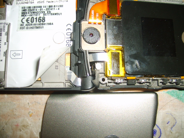

Koshelev,
Шлейф там думаю экрана порван. Он стоит-то рублей 200
Советую разобрать и посмотреть

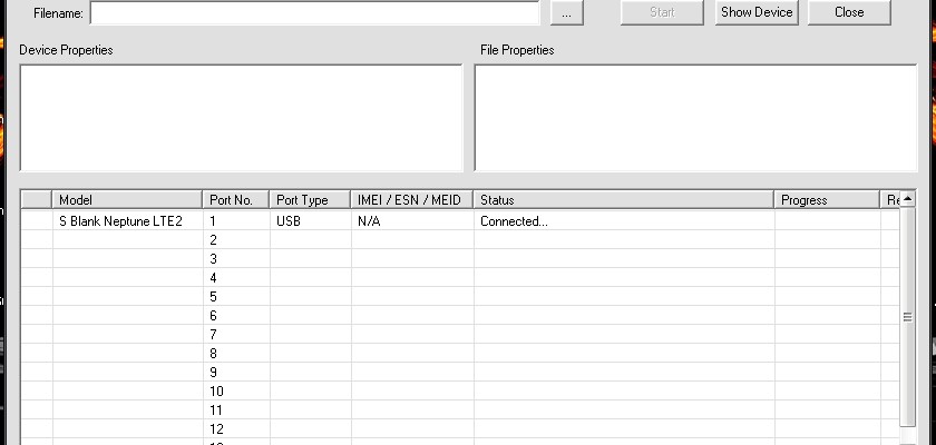

Вот как определяеться тело в диспетчере устройств и RSD

Вот фото шлейфа

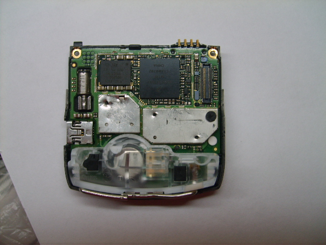

Фото платки

Вот данные из RSD
IMEI/ESN/MEID: N / A
Technology: N / A
Software Version: N / A
Flex Version: N / A
Bootloader Version: v0x000300
DRM Version: N / A
Phone Type: Production (141003D00D29099B0D0BF1558ADC)

Если заменить плату, которая внизу, тело оживет?
И будут ли какие нибуть проблемы, после замены платы??

Koshelev,
Так ничего не поймешь... неси в СЦ на диагностику

Koshelev, ну что сказать сейчас у тебя телефон в бланке, нужно прошивать бут и востанавливать пдс, а только затем уже по верху лить прошивку. Попробовать востановить бут и пдс можно через прогу P2K Easy Tool 3.9.
