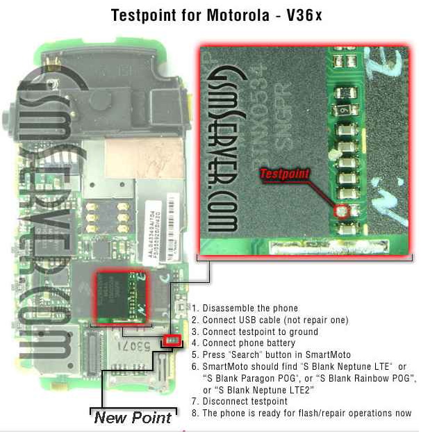

Существует ли еще где-то точка ТП?

Увы... у тебя аналогичная проблема, какая была когда то у уважаемого Rek>pth... Именно по этой причине он поменял V360 на V3i, так как он сказал что телефон восстановить не представлялось возможным. По крайней мере в домашних условиях...

А в СЦ возможно? Стоит ли сдавать?

в СЦ смогут, у них там смарт клип есть.

посморти картинку ТП, я точно помню что на л7/v360 две точки, а то может и больше, но это при условии, что телефон не убит железно.
если телефон, убит железно, из-за отрыва той самой точки, то неси в СЦ, вдруг, они припаяют ее на место, в самом страшном случае предложат заменить материнскую плату, (1500-2000).

да для V360 есть вторая точка ТП, сам непробовал

Что то на картинке неточно видно точку ТП. Может есть качество лучше?

нету картинке полутше, я думаю нужно замыкать сразу две точкы каторие выдыленые как New Point.
будет завтра время проверю
