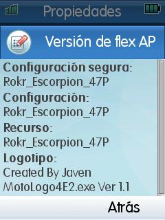

El firm de referencia esta basado en la R564_G_12.00.47P (Argentina) Tiene todas las mejoras de la 48P Ultimate de ilove3D (Credito a su autor) Decidi resignar algo de velocidad por las modificaciones de Kaleidoscope (Creditos a sus autores) Soporte para multiples teclas (Kernel ilove3D v 0.1) Boot Splash de Katze3 (credito a su autor) Imagenes Stock aunque tambien agregadas algunas de Katze3. Sonidos Stock. Contiene en " Tool's Box " : Snapshot, APP Manager (Phoneware man de ilove3D), System Status (RealTime Sysinfo), Intel Xcale (herramienta para Overclokear el fono muy parecida a la de Katze4 pero modificada con 3 velocidades para underclokear y 3 para overclokear), SetupTime out, Skin Manager (E2Settings, modifica parametros de tus Skin's), Powerup Notify, LinkSYS, SD Manager (monta y desmonta tu memoria swap) y Reboot (Quick)

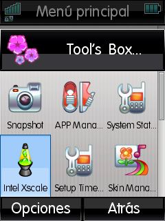

Tool's Box - радует, правда некоторые пункты на испанском.

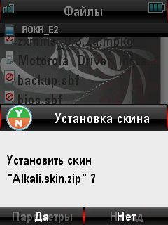

2 исправлены косяки с установкой скинов типа ...skin.zip ...skin.rar, теперь устанавливаются, а не только говорит что это делает smile.gif

4 тулбокс на русском(тока лины), в тулбоксе теперь IntelXscale APP manager System status OpenWith hidefolder backup Ubackup reboot timersetup efem и изчё чё-то

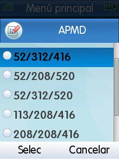

1 при выбранном языке меню-русский, приложения App manager,Intel Xscale, Setyp Timeout, Powerup notification, LinkSyS, SDmanager на русском языке,
при любом другом языке тела-все они на English
2 теперь не вылетает из App manager/softrename после одного переименованного приложения
3 в Intel Xscale добавил несколько APMD, которых не было, но которые нужны
4 Исправлен баг с установкой новых скинов, теперь архив со скином переимменовываете в *.skin.rar или *.skin.zip(как обычно), кидаете его на флешку и запускаете его,и он устанавливается.

если ты об разгоне прогой Intel Xscale в Mytoolbox то никакой проблемы не существует, запуск приложения без разгона - разгоняет проц, при разогнанном проце - настройки отменяются, следующий запуск - опять разгоняешь и т.д.

Например OC. Ставим, даём права root и перезагружаемся.
даём права root
Запускаем ОС и "разгоняем" процессор
и радуемся
после каждой перезагрузки в клонах калейдоскопа надо выставлять права root заново.
