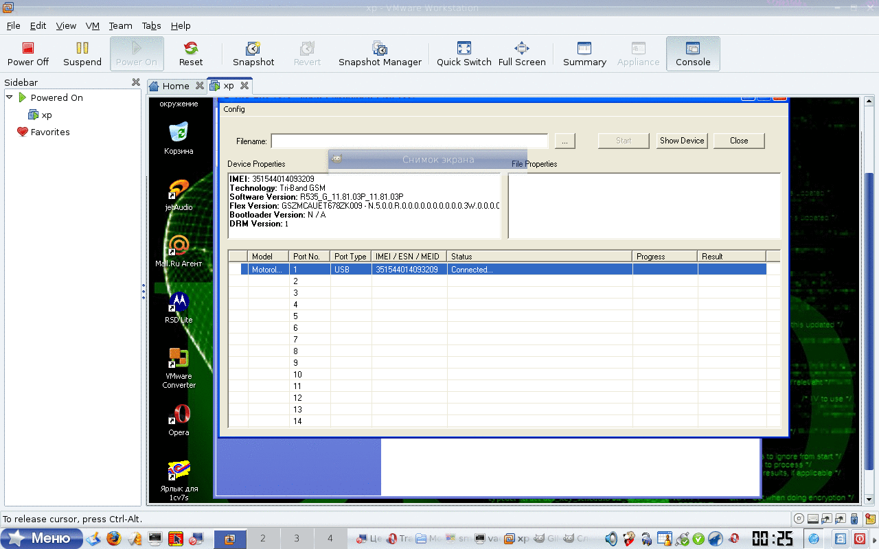

vadim000
сообщение 27.4.2009, 13:39
Сообщений: 75
Регистрация: 14.6.2007
Пользователь №: 138 227
Модель телефона: E6/MB501/XT701/EX128
Прошивка: любая
Рейтинг: 7.5
Цитата(Big S.L.V.R. @ 27.4.2009, 15:42) *
что е6 прошить вы узнайте как-там с бланк режимом! е6 убить любой сможет.
E 6 убить невозможно!!!Прикрепленное изображение
