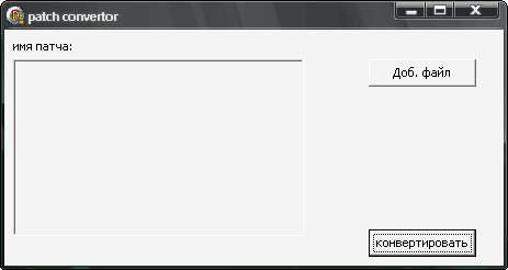

Представляю вам программу fpa2smp v0.2 .Она предназначена для конвертирования патчей из формата fpa(Flash&backup) в формат smp(ResMan) и наоборот.Иногда возникает такая необходимость,и вместо ручного перегона в блокноте можно воспользоваться этой программой.
Авторы программы:
Бес шумный
ссылка:
Прикрепленный файл fpatosmp_v02.7z   ( 156.92 килобайт ) Кол-во скачиваний: 472
readme внутри
скрин :Прикрепленное изображение

чо то у меня не заработало ((((
выбрал fpa
нажал преобразовать
окно консольное выскочило и пропало
и все....
файла результирующего нигже нет

2 BeZ
Одно из двух: не работает с русскими именами, либо с именами содержащими пробел
ну если запустить программу в командной строке,то можно увидеть,что за этот короткий промежуток времени она пишет runtime error 002(файл не найден) или runtime error 002 (папка не найдена).Помоему это все изза пресловутого стандарта 8.3.Изза него же программа
попутаюсь это решить,уже придумал 2 способа
[off] эти проблемы уже решил,однако выявились другие баги[/off]

бес шумный , и так, патча так и не нашолsmile.gif. Только нашол в папке с *fpa патчем файл files.cfg, где
C:\ххх\ххх\ххх.fpa
Из, ридми
Появится долгожданный патч под именем c:/smppatch.smp
Во-первых можно ли сделать, что бы название патча *smp соответствовало *fpa(т.е. беру ххх.fpa, получаю ххх.smp), это и для конвертации "оптом";)(если реализуешь) лучше.Во-вторых, имхо, самому удобнее выбирать место "высылки" *smp патча
Ещё, сделай, что б вводе адреса патча в "Выбрать", запоминала последний адрес!Неудобно постоянно с корня с начинать, притом если путь до патча длинныйwink.gif

Три замечания замечания:
1. Плохо работает с длинными данными в патче - пример не смог конвертнуть elf-пак
2. Плохо реагирует на комментарии в разделе [Patch data]
3. Работает с группой файлов из одной папки - если выбраны файлы из нескольких папок - обижается

Есть неясности с определенными патчами, вроде:
1. no_del_call_sim_change_49R.fpa
2. Увеличение количества попыток автодозвона49R.fpa
Они конвертируются, но на абсолютно чистом CG1 (49R original) Resman (5.5) показывает что они применены (а как я вижу в них пустые строки).
P. S. Должно ли совпадать содержание получившегося патча в Fpa2Smp с полученым при конвертировании через BinEdit?

Артур С.,
должно один в один
может в теле патча стояли точка с запятой или смещение меньше 6 цифр

Maks_K, действительно дописал нули и пошло, спабибо.
