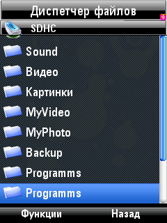

eisbar
сообщение 27.3.2008, 7:47
Сообщений: 191
Регистрация: 12.7.2006
Из: Kyiv, Ukraine
Пользователь №: 91 154
Модель телефона: Moto E2 и Xoom 2ME
Рейтинг: 61
Цитата(DK__ @ 27.3.2008, 1:33) *
Вот точно такую же, только с перламутровыми пуговицами SD, а не SDHC smile.gif

+ ко всем этим проблемам с картами сегодня словил следующюю .. карта в теле доступна только для чтения, + заметил дублирование каталога "pictures" тоесть на карте видно 2 одинаковых каталога "pictures" хотя теоретически это невозможно smile.gif но чудеса всетаки бывают ... Карту пока не форматил средствами тела (нет под рукой кабеля сбросить инфу на комп).
З.Ы. карта "искаропки" сандиск 1Гб ...

Цитата(Druni@ @ 27.5.2008, 14:03) *
...заметил дублирование каталога "pictures" тоесть на карте видно 2 одинаковых каталога "pictures" хотя теоретически это невозможно :) но чудеса всетаки бывают ...
Не стоит забывать, что Z6 работает под линуксом, а для него регистр в именах имеет значение.
Скорее всего там папки 'pictures' и 'Pictures' - это разные вещи.
Под управлением линукса можно создать две такие папки и на FAT и на NTFS.
Аналогично, одно может быть символической ссылкой на другое... хотя тут это маловероятно.

Я что писал "Pictures" и "pictures" ...???
случай по этому поводу считался странностью из-за глюка с доступом на запись на флеху ... отсюда скорее всего и косяк с дублированием имени файла(папки).

думаю скин здесь непричем ... т.к. форматнул карту с тела все стало на свои места..
скорее всего что то с файловой системой карты случилось ...
кстати ... вот и присмотрись к регистру !
