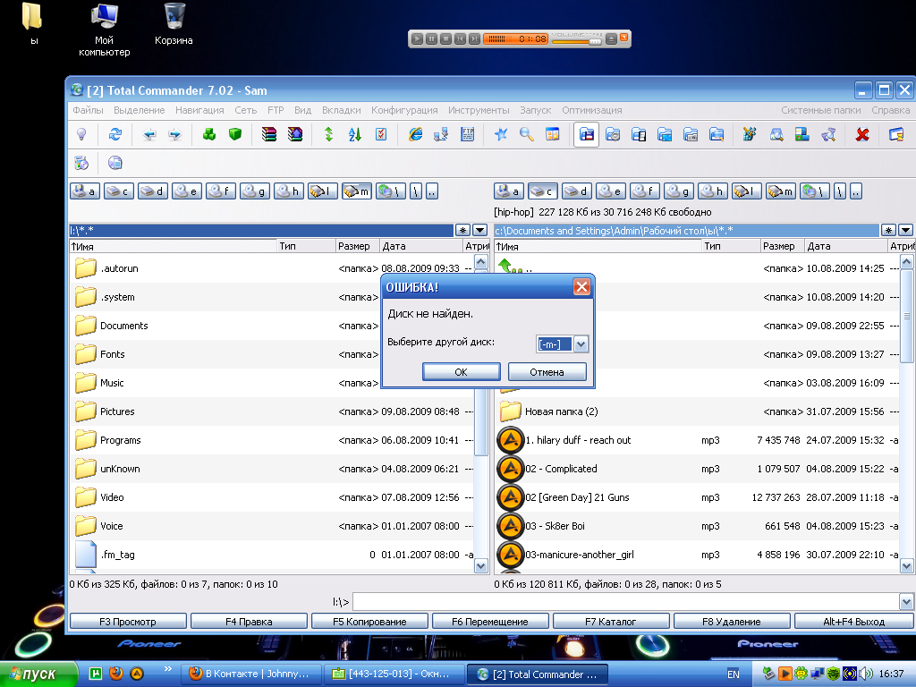

сегодня удалил скин с карты памяти и решил зайти на карту через комп чтобы закинуть файлы. подключаю хочу открыть не открывает пишет вставьте карту. отключаюсь пишет уже в телефоне карта заблокирована паролем перезагружаю через тел открывается а через комп наотрез отказывается. через фтп открывается и прекрасно работает. что может быть такое?

мистерХ, в нокиа свою флешку не вставлял?

Matorist, вставлял но после этого форматировал раз 200. вчера то все норм был

Matorist, щас про блокировку не че не пишет глюк был наверное просто карта не открывается вчера жэ открывал. нокию эту я сам юзал.
самое интересное щас вставил в сд адаптер и через мр3 плеер легко открыл флэшку. далее чреез тел та жэ петрушка
и еще тел тормозит когда флэшку вытаскиваю вставляю
вот что пишет тотал командерПрикрепленное изображение
если форматнуть телефоном то разделы свапа пропадут?

мистерХ, экспериментировать не стоит лучше сделай так, через прогу на компе убери все разделы форматни ее в фат 16 и скорми телефону, затем если он ее форматнет и прочитает смело вставляй комп и разбивай по новой smile.gif

Matorist, форматнул нафиг и работает.
