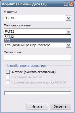

Zorge.R, не знаю как у тебя, но у меня комп спрашивает в какой ФС надо делать формат, скрин ниже

Matorist, эт потому те винда FAT предлагает, что у тя объем диска маленький, а воткни 4Гб - и она тебе предложит только FAT32 либо NTFS

это пример на флешке 512 метров, а тогда все ясна

Matorist, вариант FAT присутствует ТОЛЬКО для дисков 2 гига и менее.
поставь флешку на 4 гига, вариант FAT исчезнет.
Добавлено позже (23.1.2008, 22:44):
nsk_qwerty, именно так.
Matorist, если аналогично, пришли скрин.
Zorge.R:
