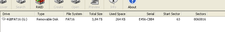

Ставлю точку в споре "Можно или нет форматировать флешки более 2 гигов, в фат 16"
вопросов и постов "FAT 16 поддерживает \ не поддерживает более 2 гигов" не постить, всё проверено на флешке Transcend JF V60 4Gb. работает стабильно, скорость Read\Write осталась прежней.
Вот лог консоли
Microsoft Windows XP [Версия 5.1.2600]
(С) Корпорация Майкрософт, 1985-2001.
C:\Documents and Settings\Артур>g:
G:\>format g:
Вставьте новый диск в дисковод G:
и нажмите клавишу ENTER...
Тип файловой системы: FAT.
Проверка: 3935 МБ
Невозможно запустить команду Format, т.к. том используется другим процессом.
Можно запустить Format, если вначале отключить этот том.
ВCE ОТКРЫТЫЕ ДЕСКРИПТОРЫ ТОМА БУДУТ ДАЛЕЕ НЕВЕРНЫ.
Подтверждаете отключение тома? [Y(да)/N(нет)] y
Том отключен. ВCE ОТКРЫТЫЕ ДЕСКРИПТОРЫ ТОМА СТАЛИ НЕВЕРНЫ.
ПРЕДУПРЕЖДЕНИЕ! Размер кластера для этого тома, равный 64 КБ, может вызвать
проблемы совместимости с приложениями, особенно с установкой приложений.
Том должен быть размером менее 2048 MБ, и этот размер подлежит изменению, если
используется размер по умолчанию.
Выполнить команду Format, используя размер кластера 64 КБ [Y(да)/N(нет)]? y
Инициализируется File Allocation Table (FAT)...
Метка тома (11 символов, ENTER - метка не нужна): 4gbFAT16
Форматирование окончено.
4 126 867 456 байт всего на диске.
4 126 867 456 байт доступно на диске.
65 536 байт в каждом кластере.
62 971 кластеров на диске.
16 бит в каждой записи FAT.
Серийный номер тома: E456-CBB4
G:\>
а вот скрин из ActiveFile Recovery 7.3 Прикрепленное изображение (убедитесь наглядно)
всё делается через консоль, на всё про всё меньше минуты.
P.S.: тел читает FAT16 флешки, от сюда вывод:
берём 4гига, форматим через консоль, и юзаем.
Сообщение отредактировал Zorge.R - 10.2.2008, 15:08

clap.gif форматнул флешку из под линукса, всё работает . файловая система vfat (из под винды отображается как FAT32)
p.s.: а теперь жду стипендии, беру и радуюсь 4Гигам ( vfat их поддерживает smile.gif )
Добавлено позже (13.2.2008, 3:19):
кстати при использовании vfat , увеличилось свободное пространство, сказываются разные размеры кластеров. (при использовании FAT16 свободно было 80 Мб, после форматирования в vfat, свободно уже 189Мб. в FAT16 папка .system занимала раза в 2 а то и 3 раза больше места, чем весила. т.е. вес папки 70 метров, занимает на диске 197 метров)
можно будет с размером кластеров поэксперементировать, хотя уже сейчас вес файлов 1.65, занимают места 1.68 (почти один к одному)

а ерунды никто и не говорит, ты возьми флешку на 4 гига, и попробуй форматнуть через консоль (лог консоли я выложил). и размер кластера будет использован нестандартный, об этом тебя осведомит "Format", размер кластера будет 64кб. а теперь умнож 65 525 кластеров на диске, на 64 кб на кластер, что ты получишь? 4гб.
после форматирования этим способом (повторюсь, полный лог консоли я выложил), любое приложение тебе успешно отрапортует что диск имеет файловую систему FAT16.
P.S.: проверь сам.

Телефон читает не драйвером FAT16, а драйвером vfat. Посему всё, что mkfs.vfat-ом форматировано, то всё и прочитает.

Abram, поправлю, не совсем всё. при работе с SDHC, даже mkfs.vfat не поможет. (SDHC не имеет обратной совместимости, т.е. аппаратно не совместим с устройствами стандартов SD 1.0 и SD 1.1, это конечно можно исправить написав драйвера для устройства, так было с Комм-ми Glo.fish ,после установки драйвера SD 2.0 аппарат успешно работал с SDHC как ни в чем небывало)
P.S.: проверено на Kingston SDHC 4Gb MicroSD. (mkfs.vfat из под kubuntu)
