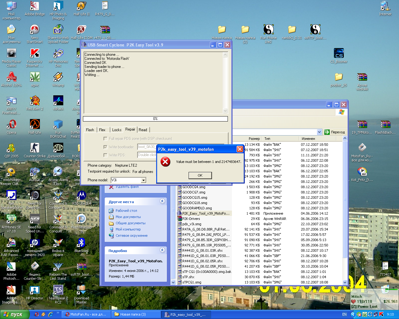

У меня V3i я сделал фул репаир ПДС с помощью P2K Easy Tool v3.9 теперь телефон даже в бут не входит. В теме восстановление V3i (https://forum.motofan.ru/index.php?showtopic=127738&st=0) прочитал что теперь надо делать ТП и заливать бут 0А.30 с помощью RAMLDR2. Но бут не заливается вернее когда я в проге жму кнопку "Write BOOT" то ничего не открывается пока не отключу телефон.

ТП я делаю правильно. А вот p2k ET выжает ощибку при залитии бута<br />
