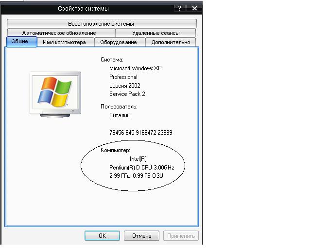

Пару месяцев назад всё было нормально тобишь 512М, решил освободить немного памяти захожу в свойства и вот

По умолчанию в настройках BIOS выделено 32 Мб памяти под память встроенного видеоадаптера (таким образом, остаётся 480 Мб оперативной памяти).
http://solidstate.karelia.ru/~yura/pyldin/yura/schcomp2.htm
http://forum.gigabyte.ru/viewtopic.php?t=22776
Use Google.

Когда включаешь компьютер, до загрузки OS - белые буквы на чёрном фоне... Должна быть надпись Memory testing... xxx xxx OK (где x - количество твоей аппаратной памяти, это значение нас и интересует). Но этого может и не быть, если, например, у тебя в BIOS включена опция Show full screen logo или что-то подобное - тогда ты будешь тупо видеть картинку.
QUOTE(SlepHunter @ Today, 1:48)
Everest, Sandra-что енто просвети будь добр!
Это пакеты тестовых программ, считаются одними из лучших. Точно скажут, сколько и какой у тебя оперативки. Где скачать - спроси у Google wink.gif
Почему страное?
Ну, например, если бы у тебя была оператива по схеме 1x256 + 2x128, и она из 128-х планок сгорела - тогда было бы число 384, и это не было бы странно wink.gif А 480 - ни туда, ни сюда...
Ну и не мучай команду знатоков, скажи наконец - видеокарта у тебя встроенная или нет? И есть ли встроенная?
