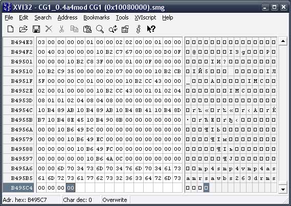

4. Переходи на последний байт прошивки (Выделен на скрине, значения могут отличатся)
[c]Изображение[/c]
5. Далее Edit-->Insert String
6. В выскочевшем окошке все ставим также как на скрине
[c]Изображение[/c]
7. В HEX String вводим примерно 300 пар FF, и жмем OK
8. Затем у нас должно получилтся примерно столько же FF как на скрине
[c]Изображение[/c]
9. Жмем кнопку Save, на скрине выделена красным
Все! Дополнительная память создана!

А если у меня последний байт не FF а 00, все равно так-же делать?Прикрепленное изображение
Сообщение отредактировал midi - 1.6.2008, 12:53
PItBuLL
сообщение 1.6.2008, 15:27
Сообщений: 632
Регистрация: 17.11.2007
Из: Волгодонск
Пользователь №: 154 213
Модель телефона: Atrix 4G
как у Стаса!
Рейтинг: 1160
midi, читай внимательнее
Последний байт "00 00 00". После сохранения получается "00 00 FF FF ..... FF FF 00".Как с этим боротся? Или только сливать с телефона?
