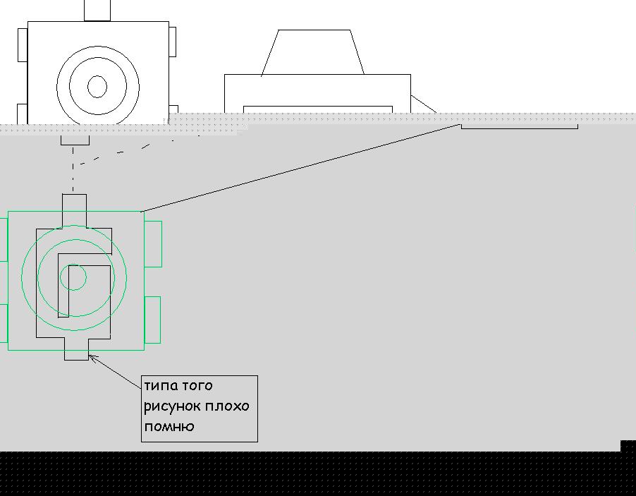

оч интересно про автомобильную антенну так всетаки можно подключить её к c650??
да кстати попробую вот нарисовать чо из себя представляет та пимпочка под железюкой (я про антенну)
