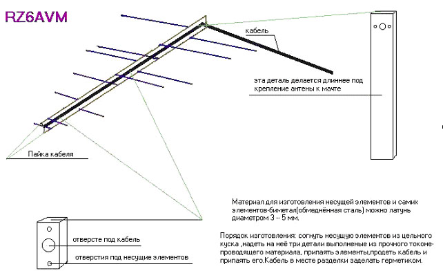

volodyal
сообщение 11.2.2008, 22:33
Регистрация: 27.11.2007
Из: Львів
Пользователь №: 155 283
Модель телефона: motorola V3C
Прошивка: GATW_01.04.OR_UA
Цитата(Omen-nick @ 17.12.2007, 12:28) *
Есть L7c под People net. По работе вынужден пару дней в неделю проводить за городом, но связь там еле еле тянет... Передача данных вообще невозможна...
Кто знает как усилить сигнал, какие есть варианты и оборудывание для этого?
jazn
сообщение 27.2.2008, 10:09
Сообщений: 92
Регистрация: 5.12.2007
Из: Lviv
Пользователь №: 156 034
Модель телефона: z6c
Прошивка: JACQUE_01.30.16P
volodyal, a прокомментировать минимально чертеж не нужно?

volodyal
сообщение 17.4.2008, 23:31
Из: Львів
Забегался запарился извините...
комментирую:
Работает отлично в тех местах, где со штатной антенной телефон теряет связь. Устанавливать антенну надо в вертикальную поляризацию.
Конечно нужен 50-омный кабель, а главное найти антенный переходник для конкретной мобилы, хотя паяются ребята и напрямую на плату, хотя мне это не подходит, так как телефон на гарантии...
