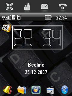

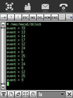

к владельцам Е6 - просьба: распакуйте аттач на флеху, запустите dclock с консоли, дождитесь пока он перестанет писать в консоль. Затем закройте локер, должен что-то написать в консоль, откройте локер - опять должен что-то написать в консоль
все что он напишет выложите здесь (без этого проблему на Е6 с локером и фулскрином не решу) в виде 3 частей: активация, локер закрывается, локер открывается

за часами не видно, но последняя строка event = 8
После блокировки-разблокировки добовляются строки
event = 25
event = 9
event = 24
event = 8
event = 12
ЗЫ Вот еще срин полный(добавилось две строки)
Условие просбы не выполняется т.к. при локе консоль не видно, а putty выдает ошибку

а строки key= не было (при закрытии флипа у меня появляется) ?
а что за ошибку выдает путти (сеть или соединение при блокировке отваливается что ли ? при закрытии флипа все нормально (хотя у меня не винда и не путти))
в принципе 25 9 - локер он, 24 8 - локер офф тож неплохо (в четверг сделаю пробник)

А еще если запустить и стилусом клацнуть на окно консоли - то тогда часы исчезают и в консоли:
event=25
event=9
и после этого нажатие на кнопки работают как обычно в консоле без выводов key=
