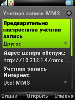

..прошил ..все записи ушли..немогу никак настроить ммс,хоть убей..,негде ничего даже и поменять,..что делать??

igrok.user, создавай новую учётную запись интернета с настройками ммс в Панель управления---Настройки интернет----Уч записи интернет, после того как создашь переходи в Панель управления---Настройка сообщений---Учётная запись ммс, здесь в Предварительно настроеная учётная запись выбираешь Другое, затем вбиваешь адресм центра обслуживания и выбираешь профиль интернета, который предварительно настроил для ммс, должно получиться примерно вот так
так и делал..не работает..,работало до прошивки, только в Предварительно настроеной учётной записи был уже оператор, и я только поменял учётную запись ммс и центр..как действовоть теперь??

igrok.user, если у тебя сейчас стоит FoxMod Z8-2388c8 MonsterPack 1 и ускорение работы меню то почти у всех на этом монстре не работает ммс и интернет
