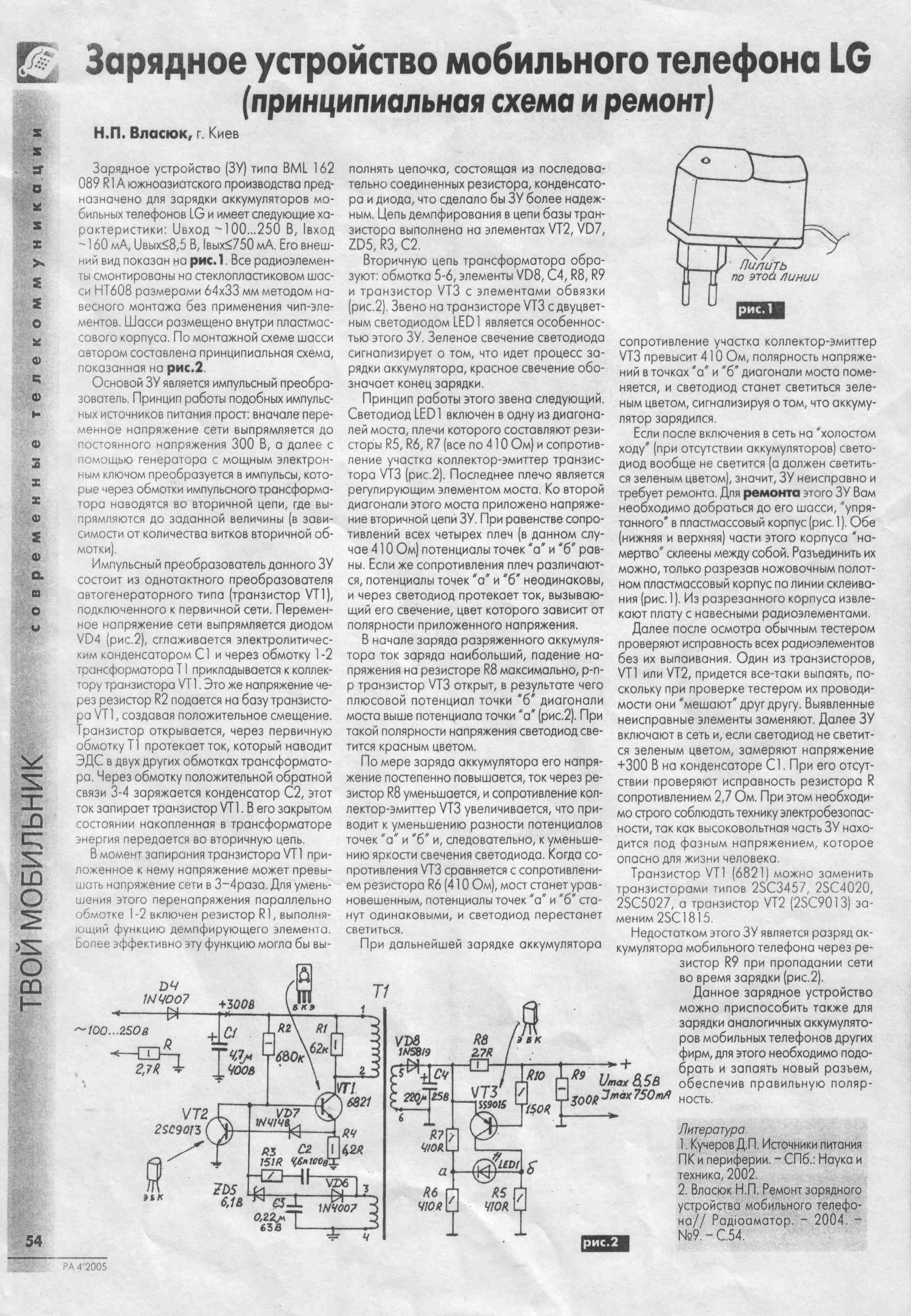

У меня сгорел блок питания от Motorola V180 ... Раскрутив его я увидел что сгорело то всего лишь 2 резистора (или 1 резистор и 1 диод) ... Так вот они оба черные и я незнаю характеристик этих радиодеталей ... Если вам не тяжело пожалуста раскрутите и сфоткайте мне схему БП от телефона ... P.S. ПО ходу у меня не оригинальное зарядное на нем написано MaxCell Output: DC 4-12V / 500 mA ...

И скорее всего сгорел транзистор, и стабилетрон.

Все зарядки делаются по аналогичным схемам. Со вторника скину тебе парочку схемок.

sergorg забыл добавить что сгорел еще и предохранитель собранный на обычном резисторе 2 ома гдето

Простите, сломался сканер, не могу перевести ксерокопию в электронный вид.
Добавлено позже (15.1.2008, 16:46):
Завтра отсканирую в другом месте и выложу

Вот, как и обещал
Добавлено позже (17.1.2008, 17:47):
Все остальные зарядки сконструированы по тому же принцыпу. Но, так как зарядки щас стоят 2-3 вечнозелёных, то они не расщитаны на ремонт. Сгорело, выкинь и купи новую.
