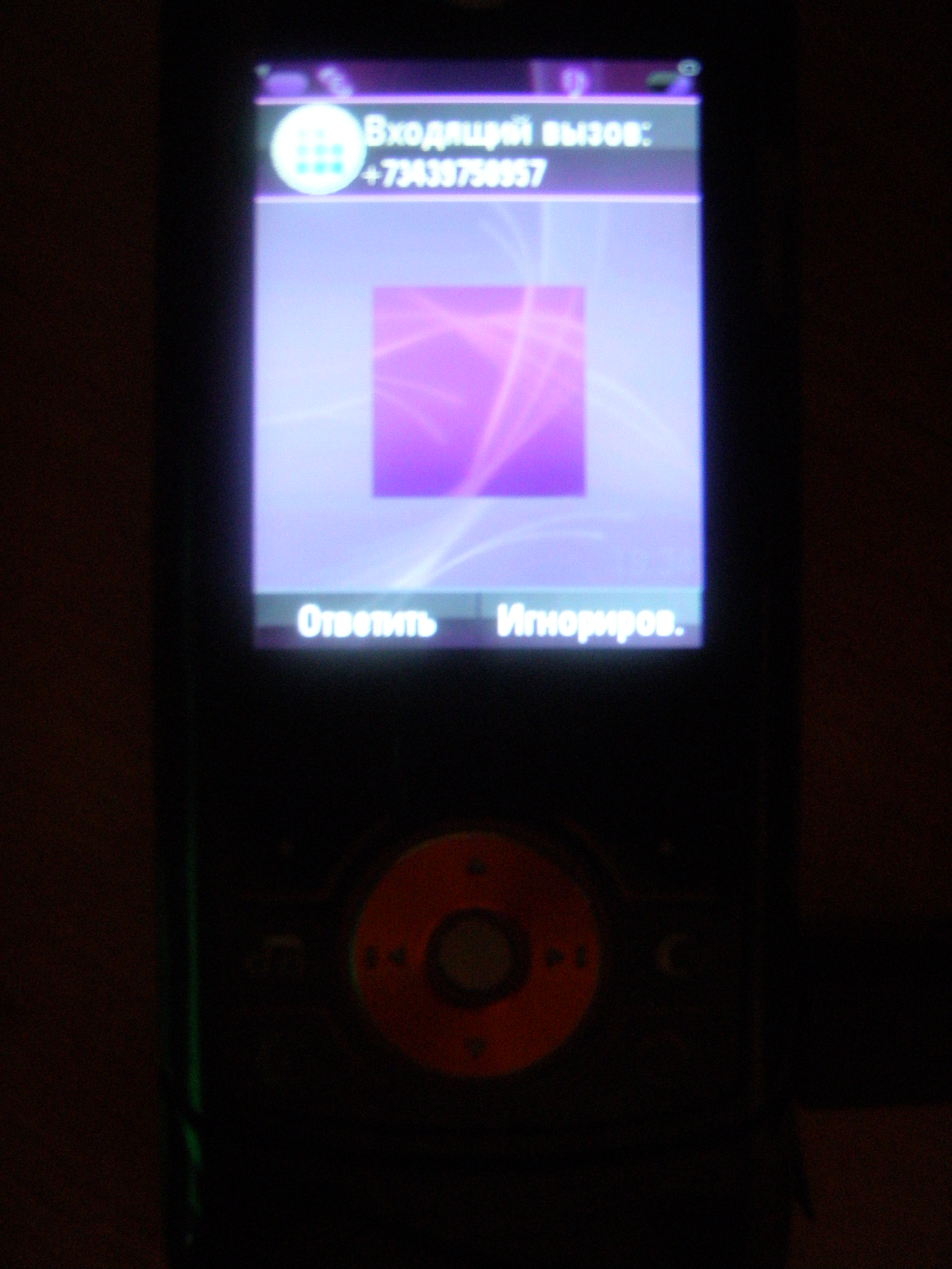

Добавлено позже (2.2.2009, 19:43):
вот еще один баг нашел, скажите в чем дело

скорее всего ты изменил или не включил картинку отвечающую за не опознанную фотографию на входящий вызов

call_id_img_pane у тебя он скорее всего GIF или BMP
открой его, отредактируй и для проверки залей скажем зеленым сплошным фоном, без прозрачности
НО
предварительно удалив из папки со скином и сделав копию в другую папку оригинального файла
call_id_img_pane.gif или BMP смотря какой у тебя в оригинале

хм, залил зеленым цветом, сохранил так же в png, выглядит щас этот файл вот так. при входящем вызове все равно не отображается.

man_of_dream,
тогда я не подскажу, как с этим бороться
попробуйте проверить при загрузке файлов в телефон де повреждены ли in файлы
попробуйте для проверки оставить сам файл скина в телефоне, а ini файлы залить от другого скина, и перезагрузить телефон.
сделайте входящий вызов, и убедитесь что изменения привели к тому что изображение отображается

Ну да, если есть, то проверить и отредактировать, чтоб были именно такими,
если их нет, то добавить.
Эти строки обычно в самом конце файла.
По скрину твоему - проверь в phone_p.ini параметры
[CallingDialog]
Bg_Opacity = 0
[DialingEditor]
Bg_Opacity = 0

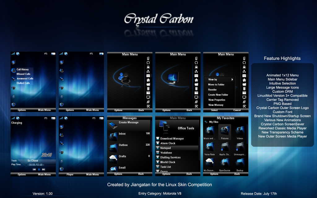

Crystal Carbon Final
Прикрепленный файл Crystal_Carbon_Final.rar   ( 4.48 мегабайт ) Кол-во скачиваний: 1118

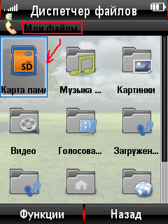

Парни, в этом SOFT BLUE скине....
Он сделан под RAZR V8, как понимаю. И в главном меню на Z6 есть полоса прокрутки, при 9ти иконках.
Как её убрать?

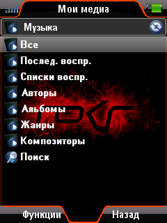

а подскажите плиз еще как называется строка прогресса ?
Сообщение отредактировал man_of_dream - 12.2.2009, 19:14
rec0mp
сообщение 12.2.2009, 21:17
Группа: Validating
Сообщений: 164
Регистрация: 11.9.2007
Из: Файне місто Тернопіль
Пользователь №: 147 421
Модель телефона: Motorola Bravo
Прошивка: CM 7.2
прогресбар?
man_of_dream
сообщение 13.2.2009, 4:56
Сообщений: 612
Регистрация: 16.12.2008
Пользователь №: 188 812
Модель телефона: Nokia 5228
Прошивка: :)
Рейтинг: 107

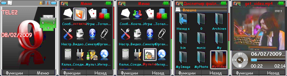

нашел на просторах инета скин вот такой
Добавлено позже (14.2.2009, 1:26):
еще один
