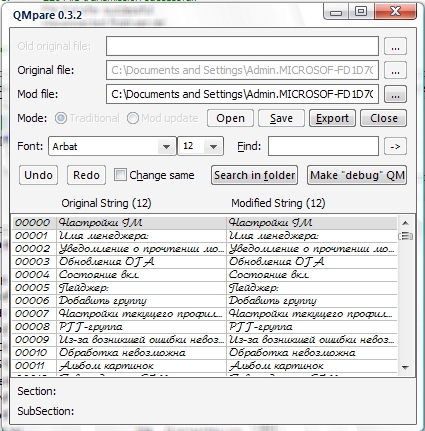

QMpare 0.3.2
QMpare - (читать "кампэйр") это инструмент для редактирования языковых файлов с расширением .qm с телефонов Motorola на платформе EZX (например, A1200(e), E6, возможно, такая же реализация используется на некоторых других моделях). Эти файлы можно извлечь из прошивки другой моей программой - EZXCodec. Про то, как с ней работать, написано в инструкции, прилагаемой к ней, а здесь я лишь скажу, что нужное нам находится в кодовой группе 41 (CG41) в папках "/string" (основное содержимое) и "/preloadapps/qtapps/ifv" (файлы для программы Pixel Viewer) (кодовая группа и пути действительны для моделей, которые я уже назвал конкретно, про другие сказать ничего не могу). Расширение файлов, с которыми работает программа, объясняет первую часть её названия. QMpare - это "слегка" изменённое английское слово "compare", что в переводе означает "сравнение". Такое название дано программе неспроста, но об этом - позже. При создании программы я старался учесть как можно больше пожеланий целевой аудитории - то есть переводчиков, создателей "монстров". Некоторые функции приходилось обдумывать дольше, чем обычно, именно из-за сомнений в том, как представить их пользователю. Ведь это не просто какая-то утилита, которую вы запускаете раз в день на несколько секунд, чтобы выполнить пусть сложную операцию, но не требующую вашего вмешательства на длительное время. QMpare - это самый настоящий редактор, и надо было постараться, чтобы мозоли на глазах от него были как можно менее болезненными.
Спасибо:
Помогали и продолжают помогать создавать программу участники форума https://forum.motofan.ru
Demon Vex
DemosN
Semenigor
Спасибо им за моральную поддержку, реальные подсказки, придирки, советы, сообщения об ошибках...
Отдельное спасибо Stalker.mg за его программу EZX Lang Editor. Зато он был первым wink.gif
Программа создана при помощи Delphi 7 c KOL и MCK - спасибо Владимиру Кладову за 2 последних по порядку, но не по значению, пункта.
Полный файл readme на русском языке - в архиве с программой.
Надеюсь на ваши отзывы.

Новое в QMpare 0.2.2:
  • в режиме 'Traditional' первая колонка была слишком мала для номера строки при открытии
  • над каждой колонкой добавлен счётчик символов
  • новые горячие клавиши:
    • Alt+H - переключатель "Change same"
    • Ctrl+F - установить фокус клавиатуры на поле поиска
    • Alt+M - установить фокус на таблицу редактора
    • F3 - ищет дальше ("Enter" по-прежнему делает то же самое только в поле поиска)
    • горячая клавиша для "Redo" изменена с Ctrl+R на Ctrl+Y
Сообщение отредактировал Rocket - 25.12.2007, 11:18

Новое в QMpare 0.2.3:
  • исправлена ошибка с сохранением файла с присутствующими 'SubSections'
  • теперь табуляция в режиме редактирования возможна только в пределах текстовых полей (исправлено ещё несколько ошибок, связанных с этим багом, введённым в предыдущей версии)
  • новая функция: 'Make "debug" lang' (см. readme - раздел "Разное")
  • выбранный элемент таблицы выделяется другим цветом, если таблица не в фокусе
  • исправлены ошибочные показатели длины строки при окончании редактирования в режиме 'Mod update'
    • Ctrl+S - Сохранить
    • клавиша Alt изменена на Ctrl во всех ранее введённых сочетаниях
  • некоторые горячие клавиши работали только когда таблица была в фокусе
  • диалоги открытия и сохранения файлов теперь пытаются показать правильные начальные папки (основываясь на путях, введённых в полях левее)
  • при изменении шрифта с открытыми файлами подстраивается ширина колонки с номером строки

Новое в QMpare 0.2.4 (2007-12-29):
  • теперь открываются *.qm'ы от Pixel Viewer'а из CG41/preloadapps/qtapps/ifv/ (эти файлы имеют ещё один вид "секций" с всегда пустой строкой, QMpare теперь их просто пропускает, и это работает для моего A1200e)
  • диалоги открытия и сохранения файлов теперь пытаются показать и правильные имена файлов (основываясь на путях, введённых в полях левее)

Новое в QMpare 0.3:
  • добавлен поиск строки в папке с файлами *.qm (опционально рекурсивный)
  • добавлен экспорт в текстовый файл (вы можете изменять текст вне программы и импортировать обратно)
  • теперь возможно спрятать верхнюю панель - Ctrl+T - больше места для таблицы
    • Ctrl+Alt+F - показать диалог поиска в папке ("Search in folder")
    • Ctrl+R - в диалоге поиска в папке ("Search in folder") - переключение рекурсивного режима
    • Ctrl+E - показать диалог экспорта в текстовый файл ("Export to text file")
    • Ctrl+I - в дилоге экспорта в текстовый файл ("Export to text file") - переключение предложения об импорте ("Offer to import back")
    • Ctrl+T - показать/спрятать верхнюю панель
  • экспериментальный графический интерфейс убран - меньше размер приложения, меньше болят глаза
  • конфигурационный ini-файл теперь хранится в Юникоде
  • переносы строк (которые я нашёл по крайней мере в QM'ах от Pixel Viewer'а) отображаются корректно при редактировании, чтобы ввести перенос - нажмите Ctrl+Enter
  • кнопка сохранения ("Save") теперь становится активной, если "Undo" или "Redo" нажаты после сохранения
  • причины системных ошибок при открытии файлов отображались некорректно
  • счётчик символов не обновлялся при "Undo"/"Redo"
  • кнопка 'Make "debug" QM' теперь не активна, когда не может быть использована
  • порядок кнопок "OK" и "Cancel" был обратным в диалоге "Debug file ID string"
  • переработанная система горячих клавиш (реагирует на WM_CHAR, когда это возможно)
  • звуковое оповещение, если строка не найдена или поиск начат сначала

прошу не пинать и не посылать куда дальше) каким образом можно отредактировать ленг в z6? можно хотя бы мануальчик какой нить
rec0mp
сообщение 8.3.2009, 21:32
Группа: Validating
Сообщений: 164
Регистрация: 11.9.2007
Из: Файне місто Тернопіль
Пользователь №: 147 421
Модель телефона: Motorola Bravo
Прошивка: CM 7.2
по этому пути лежат папки с файлами языков /usr/language/string/
-например береш normal_ru.qm из /usr/language/string/ru/ кидаеш на комп,
-запускаеш qmpare.exe ,
-заполняешь поля original file(оригинальный), mod file(измененный) - можна выбрать один итот же
-жмешь "open"
-редактируешь что хочешь,
-жмешь "save"

хм, всё сделал... а вот кнопка Save не активна

Так ты же вроде ничего и не менял ...
ps.gif Как вариант - попробуй "Export" ...

дак вот нажал open, изменил шрифт и ... вот))

Чувак, эта прога же не для смены шрифтов ...

Изменишь текст - появится кнопка "SAVE" ...

вот так бы сразу)) ясно теперь, спасиб
