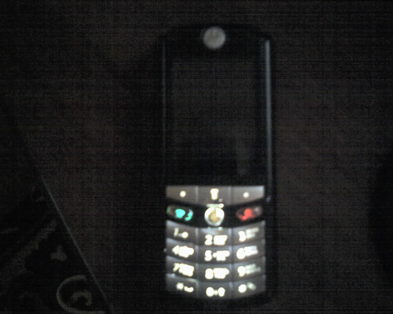

Короче, всё дело в микросхеме ATI Radeon которая находится в левой части телефона под клавиатурой. Микросхема защищена металической , припаяной крышкой. Аккуратно оторви эту крышку и промочи эту микросхему спиртом и оставь до полного высыхания. Или если увидишь окисление или что-то подобное под этой крышкой рядом с микрухой, стирай спиртом!
У меня была такая-же проблема. Вот фотка телефона в моём случае при поломке.

Riden. У меня точь в точь фотка =))) Шяс попробую так сделать как ты сказал. А можеш фотку выкласть, как правильно ето сделать? И что вытерать именно =)) А то ты написал промочить ету микруху спиртом, а потом написал что под крышкой окисления!

а я бы не советовал этого делать Riden даю гарантию не поможет.
имхо раз у человека даже нет подсветки клавы то проблема 100% в дроселе подсветки и микруха ATI тут не причем 100%
