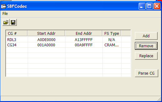

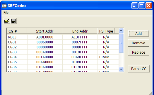

делаеться это так, берёшь заводскую прошивку распаковывашь прошивку с расширением sbf программой SBFcodec затем в программе удаляешь из прошивки все кодовые группы кроме CG34 и RDL3 (загружчика) затем сохраняете такую изменённую прошивку и прошиваешь телефон ней.
