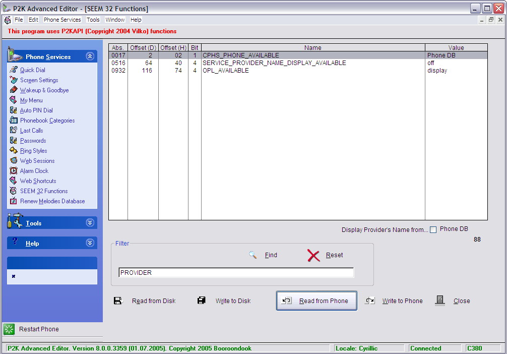

У меня была точно такая проблема. Перерыл весь форум, но решения не нашёл.
Сегодня сам наконец-то сделал. Подключаешь тело к компу, запускаешь прогу P2K Advanced Editor.
Переходишь на вкладку "SEEM 32 Functions". В фильтре набираешь "PROVIDER" и жмёшь поиск.
Потом жмёшь "Read from phone". В списке найденых видишь "SERVICE_PROVIDER_NAME_DISPLAY_AVAILABLE".
Он подлец имеет значение "on". Ты его ставь в "off". Загружай в тело. Перезагружай тело и вся
проблема решена. Прилагаю скриншот из проги. Как сделаешь, пиши. Удачи!
