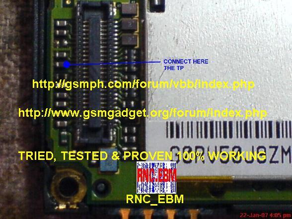

разобрал на днях телефон и вот что обнаружил, во-первых, судя по всему тел мой - утопленник(круг-индикатор справа на фото). Во-вторых, вравнив фото со схемой альтернативного тп обнаружил, что в моём телефоне нет одной детали(смотрим как раз на тестпоинт).
Это изменение конструкции моторолой или предыдущий владелец мог что-то сделать?

VityaT, возможно владелец телефона повредил тест-поинт, есть еще вариант тест-поинта для V3r:
VityaT
сообщение 5.1.2008, 13:51
Сообщений: 15
Регистрация: 27.12.2007
Пользователь №: 158 478
Модель телефона: v3
тестпоинт, согласно схеме в моём сообщении, выполняется без проблем, но толку ноль - прошивка проходит полностью и без ошибок, но после перезагрузки телефон снова в буте. пробую шить всеми прошивками для этой модели, котороые есть здесь. пока попробовал 5, села батарейка, сейчас жду, пока зарядится
