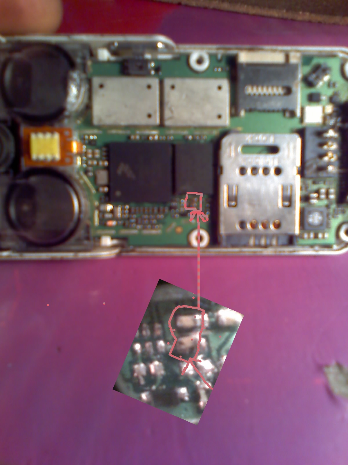

ТП все пашет дуал бут роботает! В дуал буде разные премочки делаю там фонарик включается
но когда включаю то токо клава загорается и тухнет я сначала думал ето проц или флеха. Говорили ПДС но нет все шется супер как надо. Потом я розобрал скачал схему и обнаружыл што возли точки ТП нет некоторых маленьких штучок.
Добавлено позже (4.1.2008, 13:35):

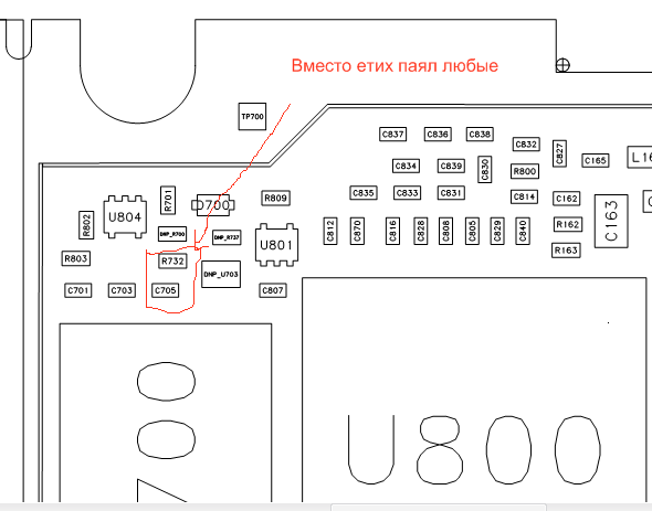

внутри возле точки ТП не хватает R732 и С705 как по схеми они как будто отковыряные. Без них он до етого мог работать?

Вот добавляю фотки качество не очень делал L9

значит так
r732 --0ом тоесть можно припоять обычную перемычку. или c платы с380 пойдут резисторы
пронумерованные по схеме R500 или R151
с705 --0.1uf c платы с380 пойдут кондеры пронумерованные по схеме с504 или с437 . 919. 908 .
с427 . 929 . 928 . 927 . 926 . да и еще некоторые все писать не буду выбор есть и так
Сообщение отредактировал Igor 06 - 11.1.2008, 23:24
