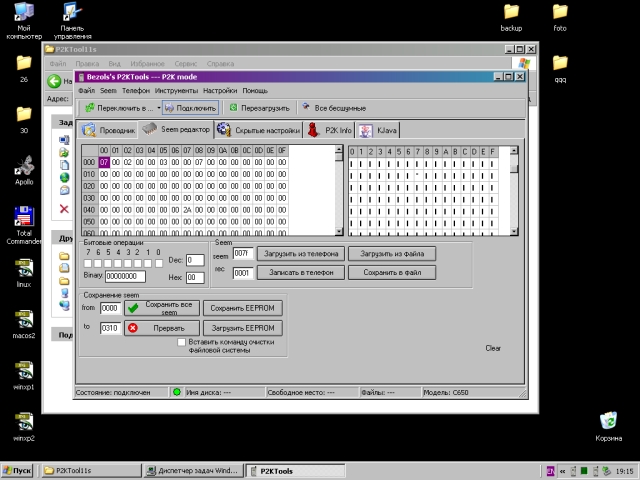

Архив удаленных SMS сообщений хранится в SEEM007b, так же в этом SEEM хранятся и "Быстрые заметки" - {Booroondook}
В программе "P2KTools" открой закладку "SEEM редактор".
Введи
seem: 007d
rec: 000d - т.е. 11 запись, т.к. первые 10 (1..9, A) это быстрые заметки, если их нет, то начинай считывать с записи 0001 по 2, 3, 4, 5, 6, 7, 8, 9, A, B, C, D, E, D, F
Ничего сложного, в правой табличке отобразится содержимое SEEM, т.е. удаленное SMS сообщение или "Быстрая заметка"

я там искал !! в seem от 0000 до 0150 ничего похожего на телефонный номер не нашел !!

Я же четко указал, что надо смотреть SEEM 007d, сам только что проверял, SMS была в SEEM007d rec 000B
См. все записи от rec от 1 до F
SEEM 007d
rec 0001
SEEM 007d
rec 0002
SEEM 007d
rec 0009
SEEM 007d
rec 000A
SEEM 007d
rec 000F
Если у тебя там пусто, значит и удаленных SMS сообщений НЕТ, попробуй для эксперимента создать новую "Быструю заметку" и проверить SEEM007d rec 0001
