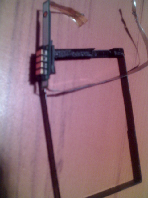

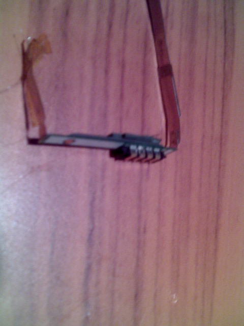

а это как понимать? где там контроллер? на батарее которая у меня щас стоит контролер есть

ADWet, эм... На первой фотографии контроллер и есть, А вот зачем надо было контакты от оригинальной банки отрывать не понимаю... Отпаиваем обрывки контактов, припаиваем контакты от новой банки. Странные у вас вопросы...

Странный контроллер, только с дорожками (на моей не родной батарее полно элеметов), и я ни чего не отрывал мне так принесли!

Точнее не с дорожками а двумя контактными площадками для пайки. И ба-альшая (в масштабах контроллера) черная выпуклость на внутренней строне. Так вот "полно эллементов" находятся под этой темной дряньюsmile.gif
