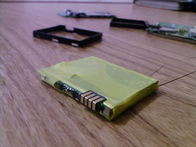

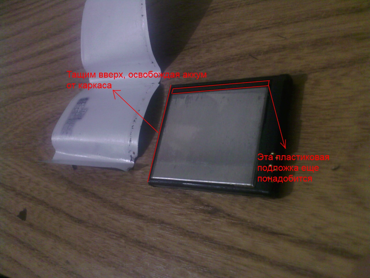

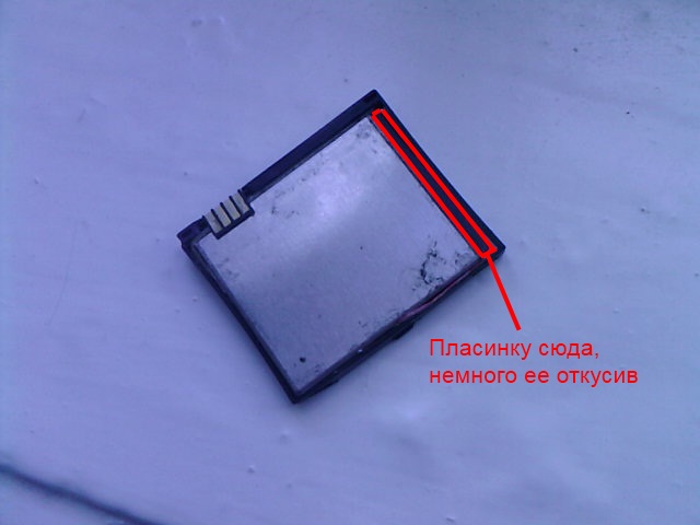

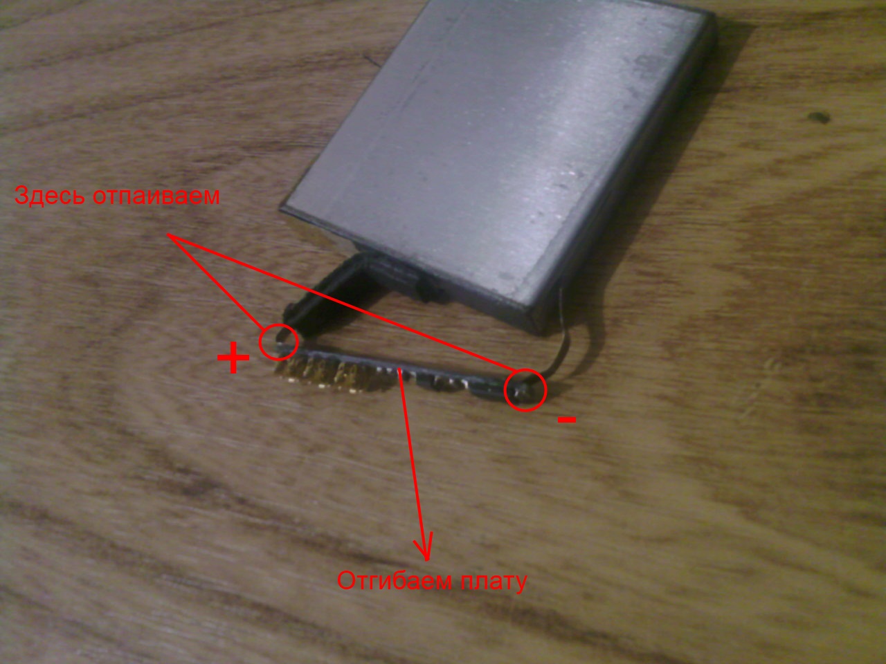

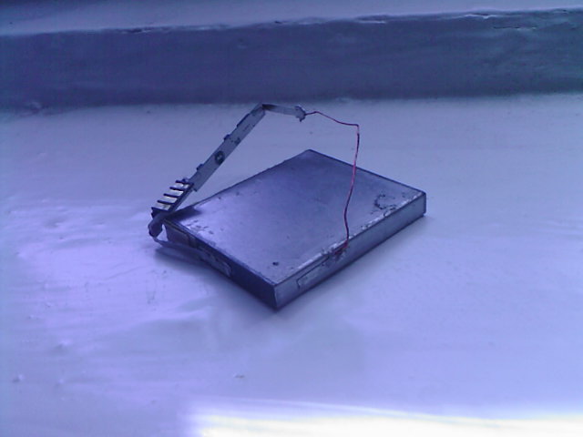

Вобщем был у меня не так давно 6290, от него осталось два аккума, по размеру вроде подходящий, емкость 950, но реально по замеру 880-890, что вообщем-то очень неплохо в сравнении с БЦ50 smile.gif
Итак, снимаем обертку с аккума БЛ-5Ф, вытаскиваем его из каркаса, будет там пластинка пластиковая, она тоже будет нужна. (рис.1)Прикрепленное изображение Отпаиваем плату от аккума. (рис.2).Прикрепленное изображение Берем наш старый мотороловский аккум и отпаиваем плату таким же путем, далее ее нужно припоять на нокийский аккум соблюдая полярность, вот что у меня получилось(рис.3)Прикрепленное изображение
далее пакуем это в каркас от мотороловского аккума, пластиковую пластинку немного откусываем и ложим как на фотке(рис.4)Прикрепленное изображение

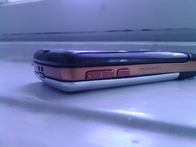

Правда есть маленький зазор между крышкой и телефоном, (это же не БЦ50 где-то) 1мм, это немного и мне не мешает smile.gifПрикрепленное изображение
Хожу с ним уже месяца два, вроде норм

так вот это я и слелал, по размеру все подходит, там была пластинка эта пластиковая, так вот она нужна чтобы все сидело тесно, потому как моторовский каркас шире на 3мм за сам аккум
Добавлено позже (19.8.2011, 2:22):
размер как раз отличный, просто нокийский акум по толщине как БЦ60 а БЦ50 ТОНЬШЕ, ТОЕСТЬ зазор между крышкой и телом будет, но МЕНЬШЕ, ЕЖЕЛИ ПРОСТО ПОСТАВИТЬ БЦ60, потому что каркас я ставил от БЦ50 и он тоньше чем у БЦ60
