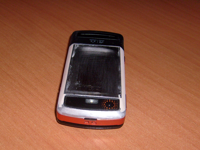

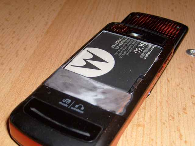

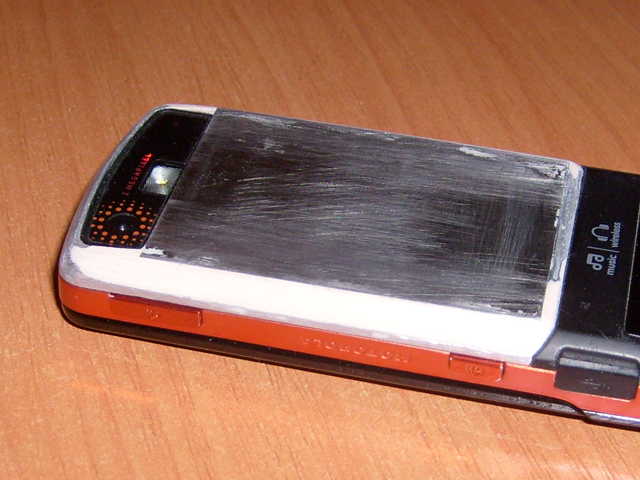

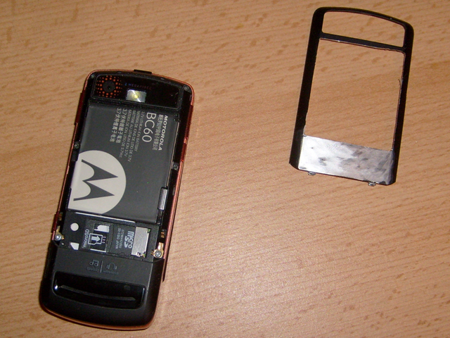

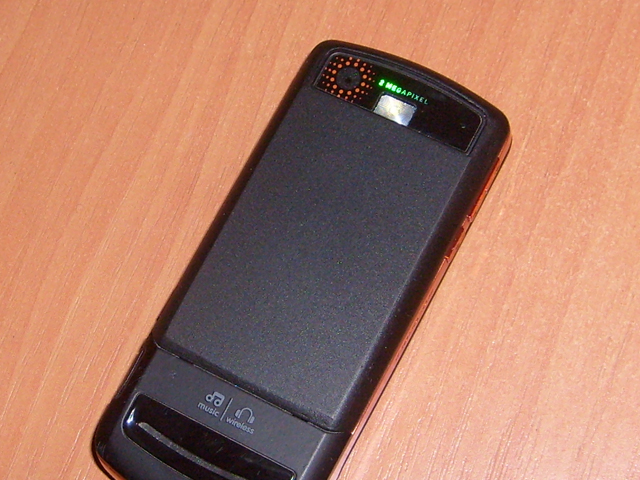

У меня была проблема с аккумулятором, купил батарею BC 60 ёмкость 820mah, прочитав о том что можно впихнуть, но резать аккум. не хотелось - так я порезал крышку, и изготовил сам крышку для более емкого и широкого аккум! Вырезал отверстие чтоб влез аккум, приклеил пластину металлическую, зашпатлевал, покрасил чёрной матовой краской в баллончике! Результат на лицо - Тел держит дня два - это ролтора часа музыки в наушниках, минут 10 разговоров, штук 5 смс, при том что толщина увеличилась всего на 1.5 мм!
Кстати на сайте моторола есть аккумулятор BC 70 распространяется как ExtraCapacity accumulator for Motorola L7-L9 ёмкость 1000mah.
Фотки, если кому интерессно: Прикрепленное изображение Прикрепленное изображение Прикрепленное изображениеПрикрепленное изображениеПрикрепленное изображение

не совсем понятно, чем и К чему ты приклеил вырезаную часть задней крышки тела
Хотя чесно говоря, если его использовать как аську и просто телефон, держит 2 дня спокойно

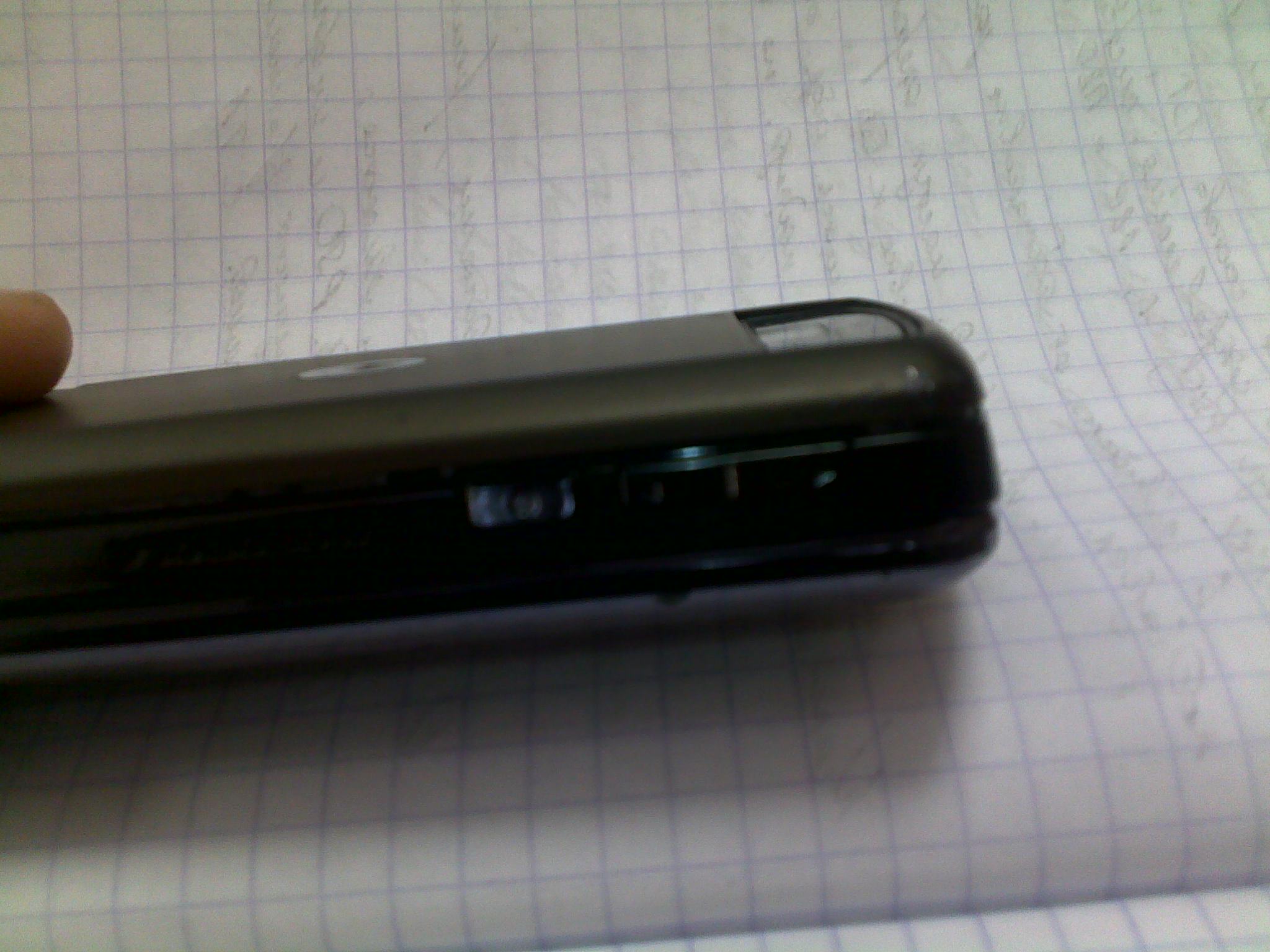

Добавлю фоток. Ничего с телефоном и батареей не делал. Вот как это выглядит у меняПрикрепленное изображение Прикрепленное изображение Прикрепленное изображение

чет больша щель у тя между крышкой и телом, такое ощущение что она не закрыта
man_of_dream
сообщение 20.4.2009, 6:19
Сообщений: 612
Регистрация: 16.12.2008
Пользователь №: 188 812
Модель телефона: Nokia 5228
Прошивка: :)
Рейтинг: 107
3acupywka, дак она у него нормальная) он же с ней (батареей) ничего не делал

3acupywka,
И те не менее крышка держится хорошо. Вечером уронил телефон на кафель с высоты полтора метра. Ничего не отлетело, и телефону хоть бы что. На экране половин заряда(2 зелёных палочки), заряжал в ночь с четверга на пятницу.

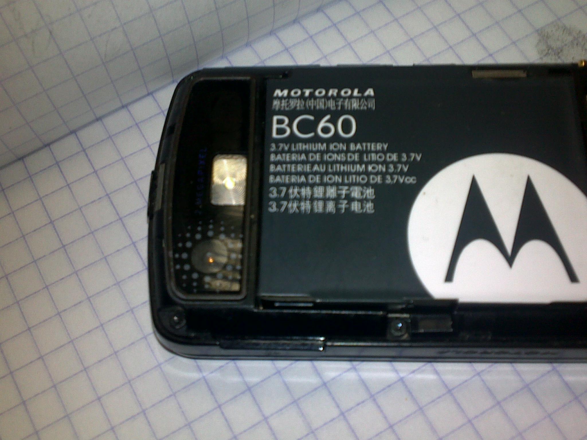

Купил BC60 на радиорынке, вставилась с маленьким зазором в крышке. До этого было две BC50 - дай бог на полностью заряженной батарее 1 фильм просмотреть в mplayer'e. Вообще жалко что такой функциональный тел так обделен батареей. Люблю ходить в походы на неделю и хочется по вечерам фильмы смотреть ) Так я за вечер сделал зарядку телефона от 4х пальчиковых аккумов - на 3 полные и 1 неполную зарядку батареи BC50 хватало (использовал пальчиковые аккумы 2700 мА/ч)
