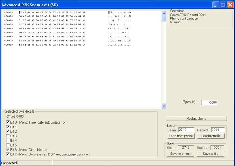

После рытья на зарубежных форумах решил написать небольшую иструкцию по редактированию Симов в v3m/v3c
Понадобятся программы:
Advanced P2KSeem Edit
Motorola Software Update (MSU)
Порядок действий:
1. Запускаем MSU без подключенного интернета (делаю на всякий случай т.к. при подключении телефона она проверяет наличие обновлений через интернет) Через какое то время прога определит ваш телефон и напишет его ЕСН.
2. Сворачиваем MSU
3. Запускаем Advanced P2KSeem Edit
Прога имеет следующий вид
Если все сделали правильно в нижнем левом углу будет надпись "Connected"
Далее в поле "Seem" пишем 2742, в поле "Bytes (h)" пишем 0090 и нажимаем "Load from Phone"
Мы должны увидеть следующую картину
Здесь вы можете выбирать запись которую хотите отредактировать и в ней включать и выключать различные биты.
После редактирования того или иного бита нужно нажать кнопку "Save to Phone"
И перезагрузить тело. Программа также позволяет бэкапить и восстанавливать симы. Для этого используются кнопки "Save to File" и "Load from file"
Приведу также известные симы. Извиняюсь,что они на английском, но переводить нет времени:
Seem # - Offset # - Bit # - On/Off (checked or unchecked)

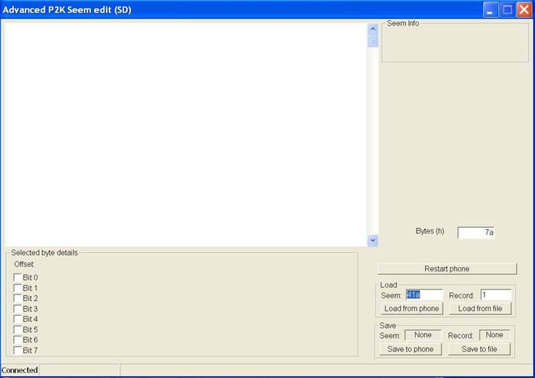

Привет. Вроде делаю все правильно. Но восле того как нажимаю Load from Phone. Винда выдает программы выполнила не допустимую ошибку 8(( Мож что не так делаю?

vadik_suvorov, смотря что за прога. Советую юзать P2kSeem4v710, сам такую использую, все отлично.(собственно, это та же самая, просто версия другая)

методом тыка натыкал следующее:
seem 2742 offset 0015 bit 4 -Menu -> Setting -> Network ->сигнал регистрации
seem 2742 offset 0015 bit 5 -Menu -> Setting -> Network ->сигнал сброса
seem 2742 offset 0028 bit 0 -Menu -> Setting -> Network ->только аналоговые
seem 2742 offset 0028 bit 1 -Menu -> Setting -> Network ->cdma параметры(a,b,home only)
seem 2742 offset 0065 bit 4 -Menu -> Setting -> подключение ->синхронизация
seem 2742 offset 004с bit 1 -Menu -> сообщения ->..... ->отправить позже (очень удобная фича- сообщение отправляется опсосу,а приходит в указанное время)
seem 2742 offset 001с bit 5 -Menu -> сообщения ->входящие->тип ответа
да,ещо вопрос seem 2742 offset 005d bit 0-активирует темы,а как их залить? кто нить пробовал?
Добавлено позже (7.2.2009, 12:40):
и есчо:
seem 2742 offset 0023 bit 4 -Menu -> Setting -> Network ->сигнал роуминга
seem 2742 offset 004с bit 2 -Menu -> сообщения ->..... ->автоподпись
выковыривал на a840 из пелефоновской проши,у кого v3c\v3m пробуйте,но они немного отличаются.
есть симы отвечающие за анимацию при нажатии клавиш,мотомиксер и т.д.
делал так:
1.Запускаю P2KSeem Edit, seem 2742,в поле "Bytes (h)" пишем 0000,делаю бэкап.
2.включаю все биты,в итоге во всех полях должно появиться ff ff ff ff ff и т.д.
3.жмём restart phone и смотрим на обновлённое меню тела.
4.отмечаем и запоминаем все нужные новшества.если из появившегося ничё не надо-восстанавливаем родной seem 2742 и перегружаем тело.в случае неадекватого поведения-делаем master reset.
если что-то надо то самое нудное впереди.
дальше я делал так:
1.восстанавливал родной seem 2742
2.брал первые 8 оффсетов т.е. 0000 0001 0002.... и прописывал в них ff ff ff ff...,мона в принципе и всю строку забить fffffffffffffffff
3.перегружаем тело-смотрим если что- то изменилось,опять восстанавливаем родной seem 2742 и включаем все биты
в первых 4 оффсетах-перегружаем тело-смотрим. и так далее..... методом исключения находим нужный оффсет и бит.
копал выборочно,потому-что очень долго,но могу сказать то что симы на v3m,a840,e815 не всегда совпадают,
поэтому кому нада дерзайте,но это очень долго и нудно...........sad.gif sad.gif sad.gif

а вот сим 2742 мною заточенный под А840.
Прикрепленный файл 2742_0001_A840_PLC_RSD_EDIT.SEEM   ( 256 байт ) Кол-во скачиваний: 218
rsd
сообщение 24.2.2009, 13:18
Сообщений: 45
Регистрация: 31.1.2009
Из: ПМР_РЫБНИЦА
Пользователь №: 192 437
Модель телефона: motorola a840m
Прошивка: WP_X_1.30.33P_HA
Вот полная версия (т.е. с описанием каждого бита) P2k seem.Параметры взяты мотороловские универсльные(P2K)-под ГСМ и ЦДМА,
поентому на каждой отдельной модели будет работать только часть функций.на сколько было возможно-руссифицировал.
Прикрепленный файл P2kseem_by_RSD.rar   ( 40.66 килобайт ) Кол-во скачиваний: 211
