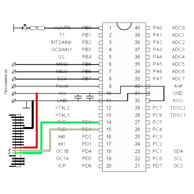

traun
сообщение 17.1.2008, 5:57
Регистрация: 7.6.2007
Пользователь №: 137 446
AlexKooper , как и обещал, вот картинка + исходник
приблизительной проги, с коментами...
Прикрепленный файл ATmega8535_E398.rar   ( 17.16 килобайт ) Кол-во скачиваний: 248

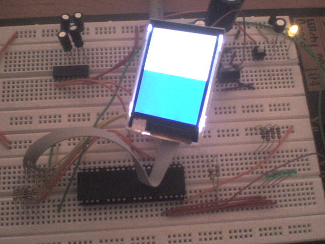

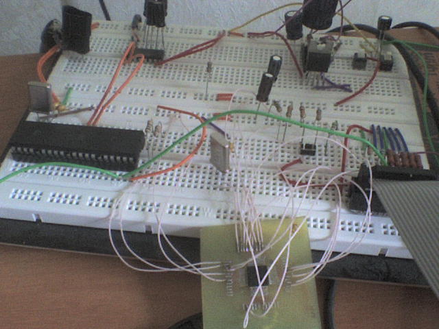

Купил себе микроконтроллер smile.gif и сделал прошивальщик. Скажите, я хотел бы попробовать работать с дисплеем от c380. То есть выводить на него информацию с контроллера. Какую документацию лучше почитать чтобы понять как работать с этим дисплеем? или она для большинства телефонов закрыта? Может быть для этого лучше использовать другие дисплеи с детальной документацией не обязательно от телефонов?
Сообщение отредактировал CompleteFailure - 20.2.2008, 11:28
Vilko
сообщение 20.2.2008, 12:44
Мотокодер
Сообщений: 1 331
Регистрация: 23.6.2003
Пользователь №: 71
Рейтинг: 1116
CompleteFailure,
вот даташит на дисплей если и не от С380 то на 99.8% похожий
http://www.datasheet4u.com/download.php?id=547960
по крайней мере все команды совпадают
CompleteFailure
сообщение 21.2.2008, 5:36
Сообщений: 43
Регистрация: 12.10.2005
Пользователь №: 54 285
Модель телефона: l7
Vilko, спасибо, я еще в сервис мануале нашел распиновку штекера дисплея, сейчас появится немного свободного времени постараюсь сделать. Кстати если добавить к этому дисплею оперативку, флеш и oem gsm модуль можно будет продавать свой телефон smile.gif
Сообщение отредактировал CompleteFailure - 21.2.2008, 5:38

Я купил дисплеи от сименс s65 и нокиа 6100, сначала их попробую подключить, но вообще это не так интересно, потому что для них уже есть исходные коды. smile.gif не стал делать сейчас для моторолы, потому что ее не удобно паять, а на тех дисплеях очень большие разъемы

Дисплей от сименса подключился, скоро попробую мониторчег от с380. Нужно все-таки сделать снифер, с его помощью можно будет подключать дисплеи без документации.

motoprogger, я сейчас купил nxp lpc2378 для снифера, уже так более менее с ним освоился, в целом то же самое делаю, возможно сделаем общими усилиями smile.gif, только данные наверное через uart не получится передавать (только если предварительно записывать их в оперативку), я буду передавать через 100 мегабитную сеть в виде сырых данных. Просто скорость обмена телефона с дисплеем думаю слишком большая.
У авр вообще очень низкая скорость, nxp на базе arm7 позволяет опращивать пины на скорости 31 мгц, при рабочей частоте 72мгц. То есть я с атмелом завязал на время и перешел на nxp для решения этой задачи.
Для дисплеев работающих через spi, наверное даже изголяться не нужно, просто подключиться к проводам до дисплея интерфейсом spi на контроллере smile.gif и считывать уже именно данные а не состояния линий
Вот фотка lpc2103 если интересно (lpc - маленький снизу, слева - это avr) smile.gif Это немного другой контроллер, я просто макетку пока на нем до конца собрал, но снифер буду делать на lpc2378
