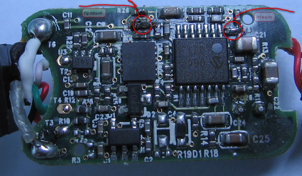

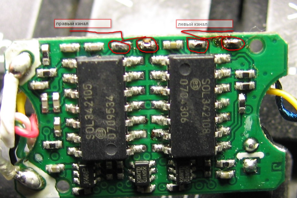

Matorist smile.gif . а ты для правого 2 резистора закрасил? Я всмысле что чтобы правый громче стал закрасить резистор чуть левее R1(по рисунку )? А то надо после того как ещё у одного человека заработало вносить изменение на фотках.

Я уж и не помню если честно просто закрасил как у тя нарисована и все idontno.gif oops.gif
Добавлено позже (16.1.2008, 23:37):
но есть подозрение что для правого нужно еще красить резистор по соседству с левым.... ph34r.gif

блин а я своим громадным паяльником, уничтожил резисторы =))) их теперь просто нет...придется новую гарнитурку брать...
Ну зачем, раз угробил, убери эти резисторы и закрашивай то место где они стояли. Дорожка из графита и будет новый резистор. Ещё бывает токопроводящий клей, но с ним регулировать сопротивление как карандашем не получится.

Попробовал, закрасил. R1 и R2, а также левый от R1 (на фото). Всё супер smile.gif. Лови плюс!

smile.gif Ну, вот, и разобрались окончательно. Вечером доберусь до компа, исправлю фото и допишу описание, получится мини FAQ.

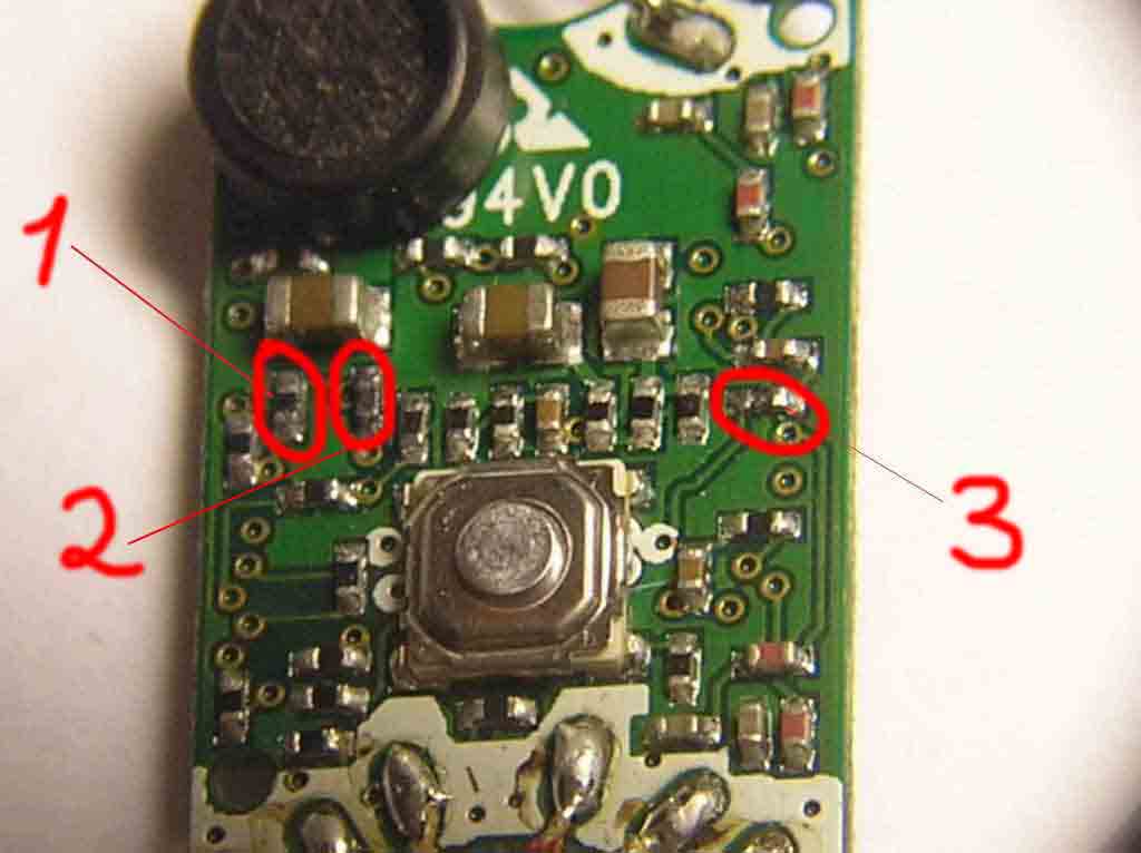

у меня вот так работает. правда если сделать громкость ниже 5, то правое ухо шипит. на 6 и 7 незаметно
1 и 2 - правое ухо
3 - левое ухо

Mebius3912 те 2 резистора которые на правое ухо, попробуй один из них заштриховать самую малость, чтобы не было шумов. Если их полностью заштриховать действительно получается Очень сильное усиление.

ilkose, сделал по твоей схеме - шум в правом канале и громкость в нём галимая. Нашел резистор на обратной стороне - работает для правого так же, как и резистор на лицевой стороне для левого - минимум шума, больше громкость. Дайте фото обратной стороны - покажу.
Вообще мне не понравилось - громко, то оно, конечно, громко, но басы куда нафиг деваются? Высокие частоты так режут слух, что пипец.
шум чисто изза 2
щас попробую с обратоной стороны )

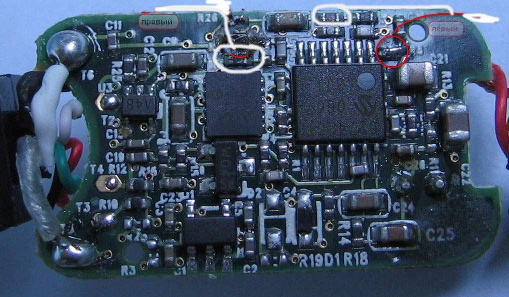

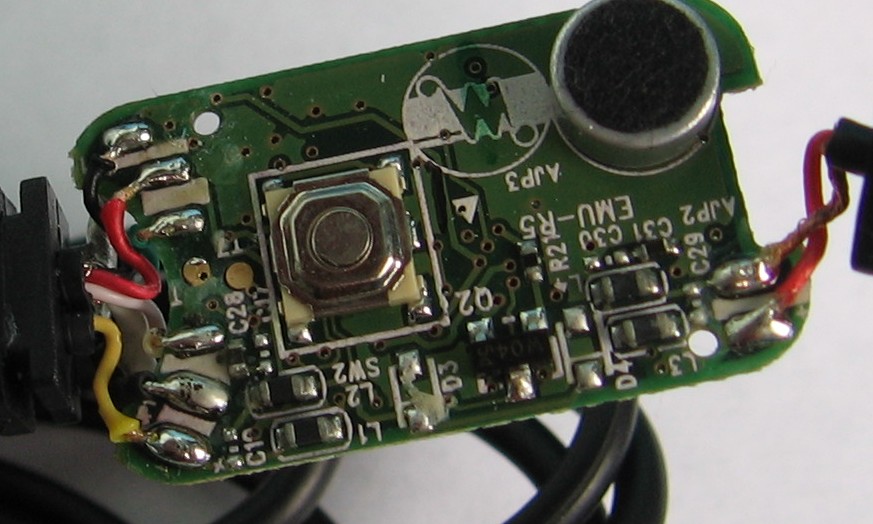

А мне с обратной стороны не понравился наоборот звук, там тоже искал, по моему рядом с краем платы. могу чуть попозже выложить обратную сторону.
Mebius3912 вот фото обратной стороны, я обнаружил что звук повышается если замкнуть несколько резисторов между собой.И опять же теми двумя резисторами более качественный звук получается, не с первой попытки правда. Покажи может я что проглядел.

Вот, отметил резистор, который я зарисовывал для правого канала.
smile.gif Работает, правда пришлось раз пять подбирать закрашиванием нужное сопротивление, чтобы шумов не было и громкость осталась. Что теперь и этот способ для правого уха добавить? clap.gif
1 и 2 - правое ухо
3 - левое ухо
итак лично мой финальынй вариант:
для левого: закрашен кусочек 3
для правого: полностью закрашен 1, закрашен кусочек которого ты показал
в настройках усиление баса 2, 6 громкость очень громко sad.gif 7 оставлена для тихих треков smile.gif
ps: на самом деле это экстрим. думаю через недельку на 6й громкости слух сядет...
pps: завтра-послезавтра буду паять переходник на нормальный наушники koss. как на бывшей e398. посмотрим что получится. ибо уши комплектовые всетаки [вырезан мат]о: 1) неудобные 2) плохо передают бас
ppps: слушал pop, darkside and neurofunk drum and bass
Сообщение отредактировал Mebius3912 - 17.1.2008, 17:45

Полностью согласен, тоже остановился на R1- R3(какой-то из них частично) и R2. А как предложил Rusher, резистор на обратной стороне R4, для правого, мне не очень понравилось, сложно поймать нужную громкость, хотя и работает этот способ. Добавил в мини FAQ вроде бы все рекомендации, способы и фото.

Таки разобрал коробочку - помогли отвёртки для часов. Начал закрашивать резисторы. Результат:
R2 (по фото Ilkose, или R3 по фото Mebius3912) - 100% для левого уха. Громкость повышается очень хорошо, лишних шумов нет thumbsup.gif .
R1 и R3 (по фото Ilkose, или R1 и R2 по фото Mebius3912) - 100% для правого. Но результат не впечатляет: полностью закрашиваю один из резисторов, получаю где-то плюс 15% к громкости, без шумов, начинаю понемногу закрашивать второй - громкость резко возрастает, но появляются отчётливые шумы wink.gif . Вот уже два часа ничего не могу поделать - шумит в правом ухе, и всё тут, как аккуратно не закрашивай sad.gif
R4 (который с обратной стороны) - громкость повышает, но, опять же, появляются шумы.

Все комбинации закрашивания проверял? Частично r1 r3 закрасить, или поочерёдно один полностью другой частично? Тему всю прочитал? Понимаю сложно поймать момент чтоб без шумов и громкость большая, но возможно, вроде у всех получилось. Пробуй smile.gif может стоит попробывать карандаш с другой твёрдостью, по идее должно сопротивление меньше или больше быть.

Тему всю прочитал. И с наушниками разобрался. Оказалось, один резистор надо закрасить полностью, а на другом 3-4 раза аккуратно провести карандашом, желательно по одной и той же траектории. Карандаш использовал НВ, 0.5 мм, чертёжный.
Итого +85...+90% к громкости, слабые фоновые шумы в правом ухе есть, но только при проигрывании(т.е. когда ставлю на паузу, ничего не слышно). Ещё в правом ухе высокие частоты слегка приглушаются, но это терпимо. Большинство моих знакомых ничего такого незаметилиbiggrin.gif

Ну вот sir Juffin Hally, именно один резистор полностью а другой частично я и имел ввиду, рад был помочь smile.gif

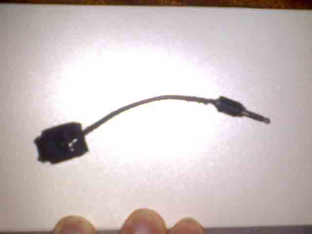

Спаял себе переходник ..Поставил коссы - громкость галимая. ТУТ видимо интересная ситуация, по видимому эта коробочка как то управляет громкостью звука. Спаял я без всяких резисторов и тд... просто
миниЮСБ в Джек обычных наушников - результат отрицательный.

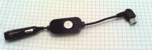

Сборная солянка, miniUSB-->3.5mm (SE+MotoROKR)
P.S.: в который раз (наверно в 7-й) пришлось переделать родную гарнитуру, из-за отсутствия нормального переходника ((

Вот мои труди: Переходник USB на 3,5"

спасибо всем, особенно ilkose ! Но чёт я красил, красил, но в результате всё стандартно оставил sad.gif Ну звук громкий, шум почти не заметен. Просто уже даже на 4-5 тяжело слушать-уши начинают болеть. Ну а так вроде всё класс. Просто на малых делениях басов почти не слышно sad.gif , а мне без них както не впечатляет. Если б както подобрать чтоб высокие подымались на 25-30% smile.gif .Неверно буду дожидатся програмного увеличения.

себе закрасил тоже. не с первого раза, но добился одинакового уровня звучания в обоих ушах. на 6-7 делениях в помещениях долго слушать невозможно, но на улице и в автобусах получилось отлично, пришлось только усиление басов на 2 поставить =)
в первый раз получилось с сильными хрипами, потому что по неопытности графитовую дорожку прочертил так, что она еще и на саму микросхему продолжилась =)))

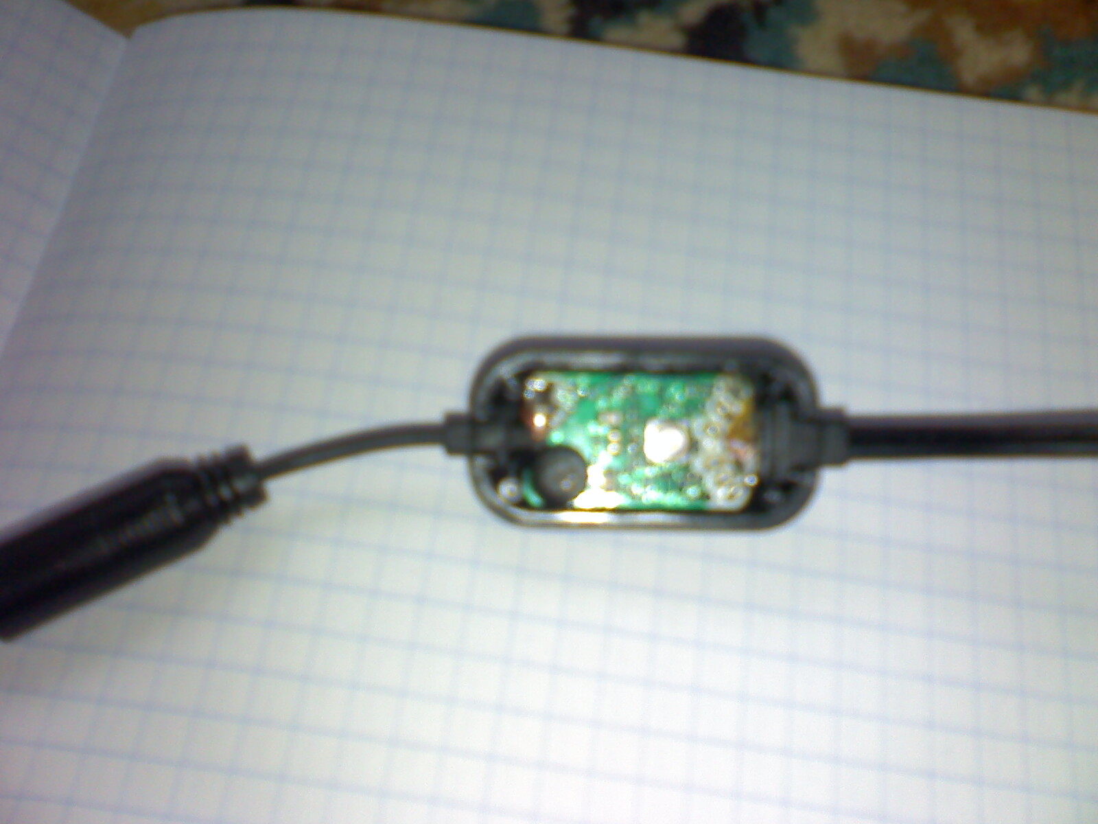

прикола ради достал все свои моторовские уши разобрал и на слух пощупал!
опятьже забавно удивился что вообщем l7e и из под z6 уши как бы ничем не отличаются (фоток вон море наприкрепляли ) но по звуку как бы в l7e басы как то потяжелее гупали чем в ушах для z6! думаю если в магазине былабы возможность поюзать 10 одинаковых ушей то все они индивидуально по разному играли бы .(ето лично мое предположение и еще предполагаю что братья китайцы накалывают нас но пока не понял в чем)
теперь об интересном или так сказать что меня заинтересовало и прикололо! до етого как то уши от l7e и z6 лежали запечатанные а пользовал от v3i немецкого ! фото прилагаю !
интересно то что звук в них в корне отличается от описанных ранее да ето и не удивительно усилки то разные! исполнение конечно более достойное усилка от описанных выше! басов меньше но зато кажется что частотка во всем диапазоне както более выраженна высокие четче средние тоже вообщем както меньше сливается все в кучу по сравнению от описанных выше!
Сообщение отредактировал rusel70 - 3.5.2008, 13:31

А я просто закоротил R2 и R3. И всё поровну прибавилось, и никаких хрипов и шумов в качественных наушниках! А в тех, что отрезал - стало громче и дребезжания прибавилось. Оптимальное сопротивление наушников тоже нашёл - 24 ома (меньше - хрип на низких, больше - высокие пропадают)

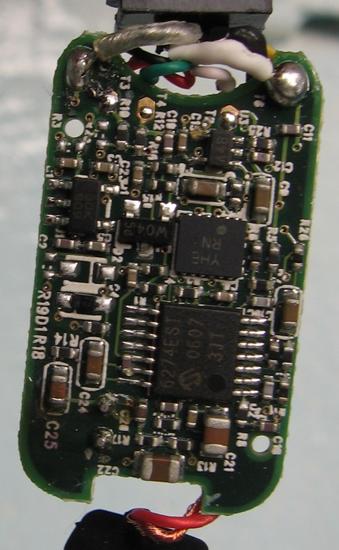

поковырялся в усилке!
ктото там писал об лишних резисторах так вот они! хотя их общая сумма должна быть вроде 50ом ето отдельно к каждому каналу и по науке но я их просто закоротил чтоб не заморачиваться!частотный диапазон повеселее стал и громкость потому что ето те резисторы которые идут непосредственно с выхода усилка на наушники задавливая при етом шум усилка и все то что с него идет (шутка ли их общая сумма в 10раз больше сопротивления ушей 160 16 соответственно)! да появился шум усилка но уши не хрипят ! ех былбы хотябы даташит микросхемы можноб было хоть от чегото отталкнуться ну да ладно потрохи разберемся!
P.S. правый левый на фото попутаны!
Сообщение отредактировал rusel70 - 5.5.2008, 12:06

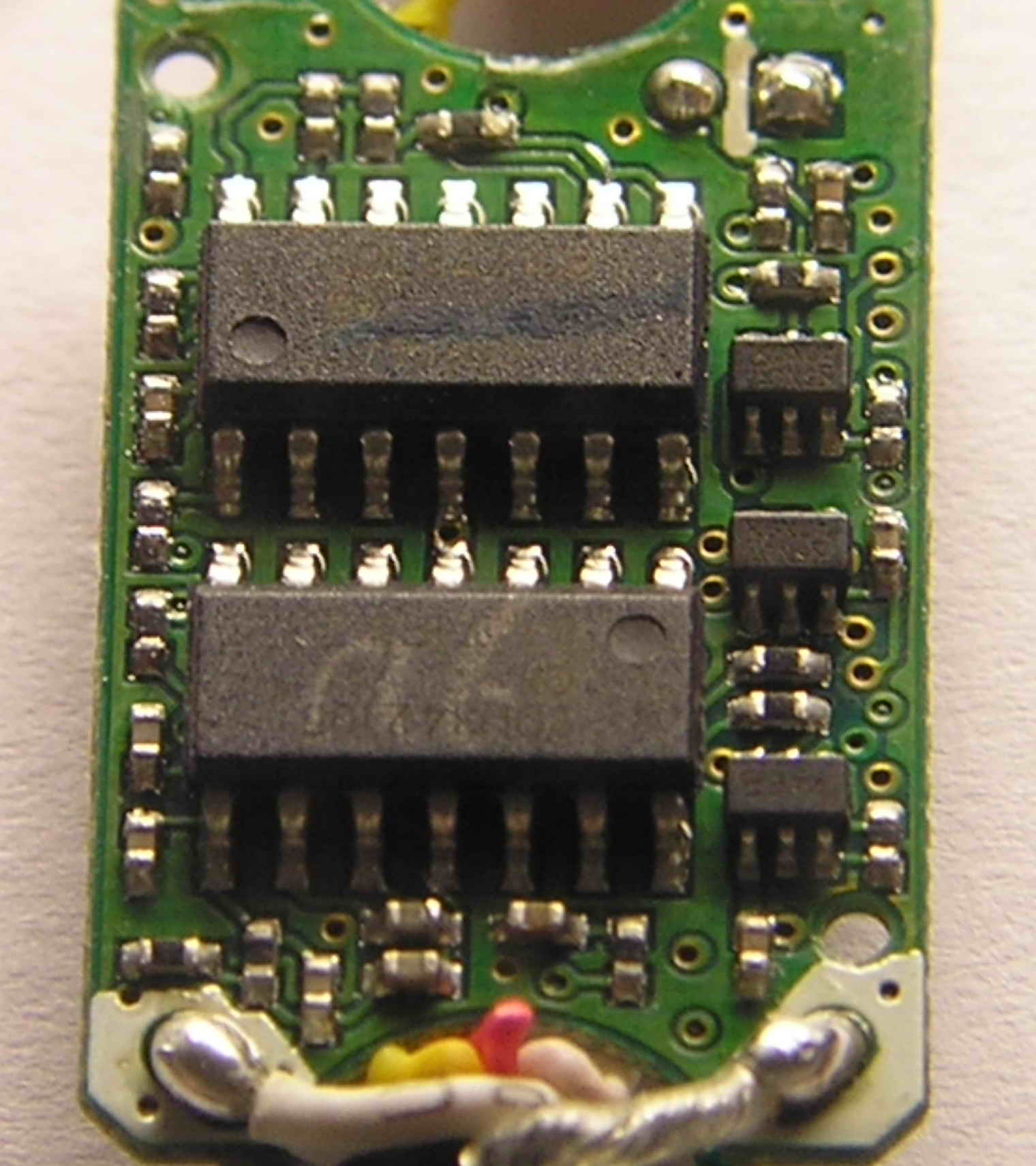

вот вариант ненужных резисторов с немецких ушей !
к стати омическое сопротивление в них 32ом а не 16ом в наших! с закороченными резисторами звуку меньше прибавилось чем в наших но шуму нет да и гармоник думаю тоже меньше !
P.S.мне вот они чето больше нравятся по звучку но думаю и с нашими можно побороться! ех шумок бы без вреда убрать!?
P.S.S.правый левый на фото попутаны!
Сообщение отредактировал rusel70 - 5.5.2008, 12:04

у меня такаяже микросхема, rusel70 взял твою фотку и отметил на ней белым резисторы которые я закрашивал. просто сфоткать нечем Прикрепленное изображение
rusel70
сообщение 5.5.2008, 21:24
Сообщений: 173
Регистрация: 6.5.2007
Из: chernigiv
Пользователь №: 133 835
Модель телефона: с650,l7e, z6,v8,u9
Прошивка: 4er(ukr)
b3s1k[b]
я не закрашивал я закорачивал (паяльником просто наносил так сказать припой сверху на резистор чтобы он замкнулся по краям накоротко)! поверь звук довльно неплохо увеличился и его качество заметно возросло тем более надежно в каждом канале поровну!
сегодня нет тестера поетому за что отвечают нарисованные тобой резисторы возможно удасться проследить или хотябы предположить смогу только завтра! даташит на микросхему есть а ето упрощает задачу но я пробовал по описанным ранее способам закрашивать резисторы :
с одной стороны ето просто, особенно если нет практики "с паяльником"!
с другой стороны много ньюансов подобрать нужное сопротивление!
ну а подозрительное в том что усилитель (унч) сделан на операцинных усилителях что как бы требует подбора резисторов по входу ну и плюс того что один вход исполняет работу связанную со звонками и на нем стоит делитель так что его трогать попусту без схемы и понимания не очень полезно может быть!
вообщем если сил и желания хватает попробуй мой способ а вось и больше понравиться а я тоже гляну какой ты звук слушаешь smile.gif ну и иже с ним smile.gif

b3s1k
в твоем варианте ето резисторы по входу!согласен ето выход но может и не лучший ответ!
при всей простоте и проблемах о которых я писал раньше думаю труда надо затратить больше в их подкрашивании да так чтоб все равномерно появилось в обоих каналах.....
для меня ето даже сложнее чем закоротить паяльником!
думаю при удачном расположении звезд можно совместить и мой и твой метод тода конечно звуку еще добавиться ! думаю ето не конечный вариант! я не поленюсь и в ближайшем будущем подпаяю к ним переменный резистор и попробую что может из етого получиться! я конечноже подхожу к етому с техничной стороны но мне так проще да я думаю и в любом случае надежнее! smile.gif
