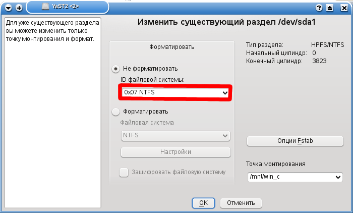

Я так понимаю, здесь описано, как обмануть стандартный проводник ...

What skin is on screenshot ???

Lubomyr
сообщение 29.4.2009, 14:46
Сообщений: 541
Регистрация: 25.8.2005
Из: Україна, Львів
Пользователь №: 49 683
Прошивка: Android 2.1
Рейтинг: 285.5
Silent_Bob,
Я хотел попробовать как написано выше
но есть одна проблемка
диск не видется в юсб режиме запоминяющее устройства, то есть его через винду не возможно сформатировать
при запуске Paragon Partition manager распознается как неизвестый hard-disk емкостю 2гб, без физических разделов
то есть можно переразбить через Paragon Partition manager но емкость 2гб настораживает sad.gif
Linux + Gparted ...
Добавлено позже (29.4.2009, 19:06):
Он, походу форматирует в vFAT, а пишет, что FAT16 ...

Gparted помню отдалённо, а вот через YAST, походу точно можно сделать ...
Добавлено позже (29.4.2009, 19:17):
Кард-ридер имеется отдельно и в принтере но как назло с SDHC не дружат
Так этож чисто софтово (в маздае как всегда дрова кривые) ...
