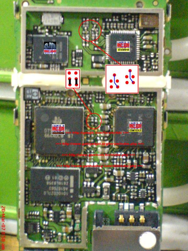

Спасибо! просто у меня прикол получаеться с этим телом (с139),разлочил, перешил, перепаял резюки, замкнул фильтры...и вот телефон работает только в диапазоне 900 мгц, а в 1800-просто не видит сети, хотя в менюшке стоит 900/1800....но разлачивал я его ДМтулом (просто перешил), а может инфинити бокс меняет еще часть кода еепром?что бы нормально работал выбор 900/1800....спасибо! кстате, трубка у меня C139 cingular..(вобщето их у меня две. и на обоих не пашет 1800 sad.gif(( )

Вот фотка, с помощью которой я переделывал.
Igor 06
зачем фильтра сбрасывал?
с железом этих моделей я не очень знаком но думаю что перемычками ты принудительно замкнул дуплексор на один диапозон
vetallink
Фильтра снял,бо так было написано на форуме, и там люди отписывались что так работает все (тоесть 900/1800 мгц), вот ксате схема електричесская телефона , фильтра там F2 и F3

вот фото с мануала (обратите внимание на то, что я выделил знаками "!!!")
Хорошо, значит что требуеться для переделки С139 с 850/1900мгц под 900/1800 мгц? Первое что нада-ето аккуратно раскрутить телефон, и аккуратно отковырять два металичесских екрана, первый-над блоком передатчика,второй-над процессорным блоком.Вот что увидим:
http://mob-aks.ho.com.ua/c139.JPG
Далее надо перепаять сопротивление R101 на место R218, для переключения процессора в диапазон 900/1800 мгц,вот фото,место куда смотреть обведено салатовым кружком,потом берете точечный паяльник, и отпаиваете R101, и припаиваете его на место R218:
http://mob-aks.ho.com.ua/c139_perep.JPG
Следующая часть-переделка передатчика, поскольку изначально в телефона стоят фильтра F2 и F3 на 850 и 1900 мгц соответственно, то их надо либо заменить фильтрами на 900/1800 мгц, либо замкнуть перемычкой (етим мы незначительно ухудшаем избирательность приемной части):
Вот фото, на нем же показано как замыкать фильтра:
http://mob-aks.ho.com.ua/c139_filtr.JPG
Третяя часть переделки-перепайка выводов приемно/передающего тракта,привожу часть схемы телефона:салатовым цветом показано как надо соединять,красным-что надо удалить,дорожки просто перерезать.
http://mob-aks.ho.com.ua/c139_shema.JPG
Вот как ето получилось у меня:
http://mob-aks.ho.com.ua/c139_Konec.JPG

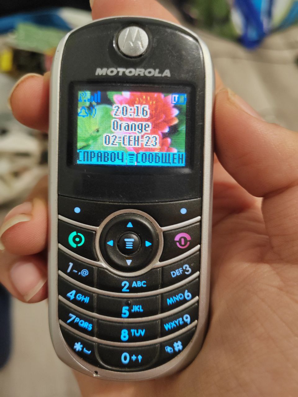

сообщение 3.9.2023, 11:15
Сообщений: 3 150
OSA86,
Ещё раз спасибо за выложенные инструменты и прошивки для Motorola C139/C140 благодаря которым удалось прошить и разлочить телефон пользователю форума Bs0Dd, который был залочен на неизвестного немецкого оператора.
Аппарат прошивался через UART адаптер на USB с выводом на 2.5 mm audio jack.
