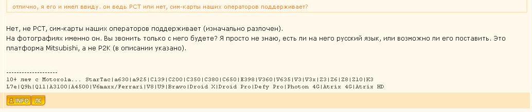

Цитата(3acupywka @ 24.7.2014, 22:49) *
откуда я знал что ПО телефона совсем другое. я решил что L7i и есть тот самый китайский мотор L7 i-mode. в течении 2-ух дней выяснил что телефон отличается от p2k.
есть прошивки с флешером на другом форуме, но у меня нет 5 постов для хайда. может кто сможет выложить ссылки или файлы
что случилось с вашим форумом?
Наверное, Вы удалили нашу переписку в личке и забыли... я Вам писал 14.07, что это платформа Mitsubishi, а не P2K. Скриншот:
P.S. Иногда полезно сохранять переписку )
