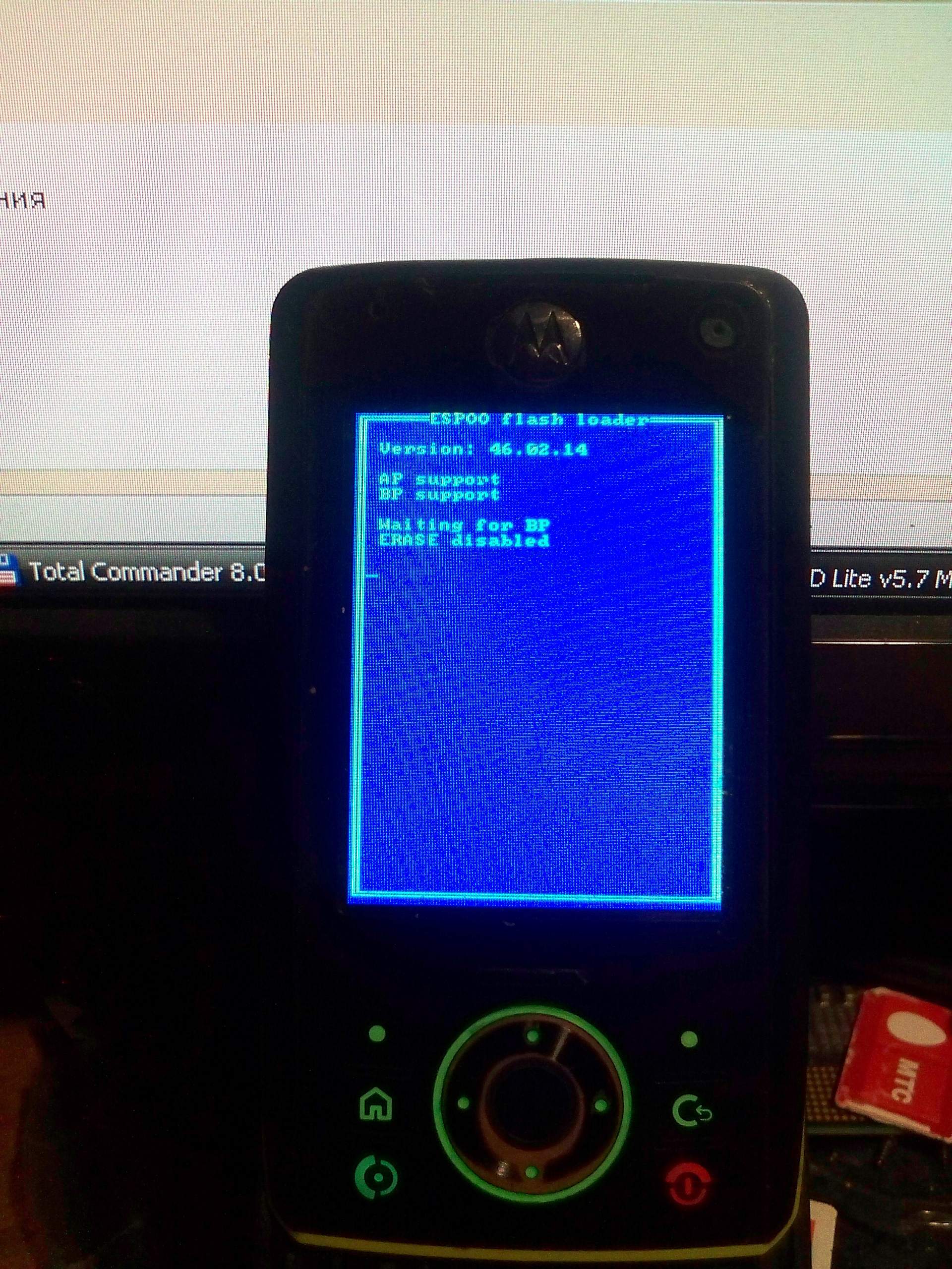

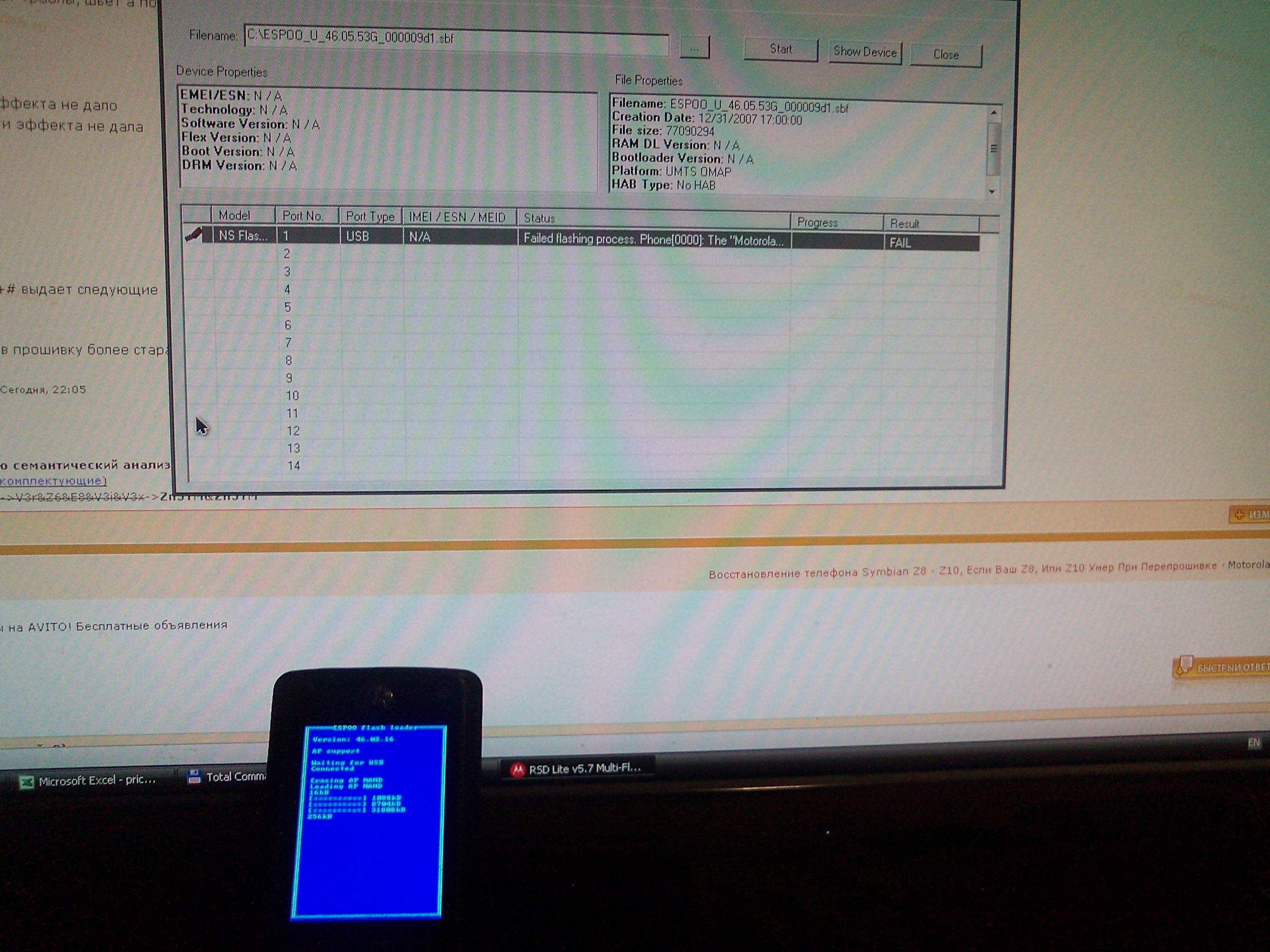

Ребята хелп!!! не могу прошить свой z8 , подключаюсь через ESPOO Flash loader далее комп находит motorola AP flash дрова установились начинаю прошивать , но когда тел перезагружается на тел появляется motorola BP flash и рсд лайт выдаёт ошибку чё делать???????
Добавлено позже (23.9.2009, 13:51):
Помогите пожалюйста!!!
Прошиваюсь РСД Lite 3.8
РСД Lite телефон находит, дважды прогоняет какието проценты, потом телефон "перегружается" и на
экране появляется надпись Waiting for BP , а РСД Lite выдает __Failed flashing process. Failed flashing process. Phone did not re-enumerate after RAM-downloader was sent.(0x703E); phone disconnected
Как мне всё правильно сделать?????

CrashX
сообщение 15.7.2012, 12:22
Сообщений: 834
Регистрация: 21.3.2005
Из: Севастополь-Барнаул
Пользователь №: 39 257
Модель телефона: Moto MAXX
Прошивка: self.custom()
Рейтинг: 360
понизить бут нереально ?
Version: 46.02.16
восстановление не дает желаемого эффекта, бут не меняется
не работает BP не определяется на компе
передергивание акума не решает траблы, шьет а потом на чек суммах падает.. на 32 группе
абк заряжен полностью )
советы идеи есть?
UPD понизить бут удалось но эффекта не дало прошивкой (SPOO_U_46.04.11G можно понизить бут до 46.02.14)
ре-инициализация флеш памяти эффекта не дала
думаю. . . progers. . . 0% )))
UPD2
интересно
при ожидании BP нажимаю 0+# выдает следующие
Waiting for BP
ERASE disabled
почему нельзя стереть? типа в прошивку более старая версия радио модуля ?
далее прошил, предлагает выбрать язык, запоминает его перезагружается и снова прдлагает выбрать язык...
если тел оставить на нкеоторое время проц или память разогревается так что [вырезан мат] ...
акб садит за минуты.
похоже проблема аппаратная, хотя . кто знает
Сообщение отредактировал CrashX - 15.7.2012, 15:42
