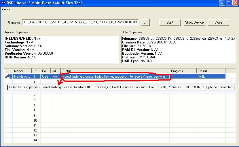

Модель телефона: Moto rizr z8
Господа хорошие, помогите. пытался перепрошить Z8. всё по инструкции делал. и когда прошивка уже заканчивается, (тоесть RSD уже 100% показал), тут он показывает FAIL. и ситуация в RSD такая:
Телефон после этого при включении просит выбрать язык. выбираю, и он перезагружается. И так до бесконечности.
Помогите пожалуйста!! В чём проблема?? Откуда этот FAIL?????

Помогите плизз, что это может значить??? И что делать?

As14,
рсд 4.3? если нет то прошей через него снова
As14
сообщение 6.8.2009, 15:48
Регистрация: 1.8.2009
Пользователь №: 203 834
Цитата(anarx13 @ 6.8.2009, 14:04) *
As14,
Спасибо за ответ) Пробовал шиться всеми RSD от 3.8 до 4.5
Никакого результата(((
Не могу понять природу глюка......
В сервисы звонил.. Средняя цена ремонта - 1300 рублей. о_О
Пусть в пень идут с такими ценами

As14,
какую прошивку ставил? попробуй другую мб файл битый
As14
сообщение 8.8.2009, 5:30
Ставил ESPOO_U_46.05.53G_00000bbd и ESPOO_U_46.05.53G_000009d1, скачаные с этого сайта....

As14,
я их непомню ставил ли так что не могу чтото четко сказать... попробуй монстра какого мб пойдет...
As14
сообщение 9.8.2009, 16:01
Прошился монстрпаком Lucifer...
Всё точно также =(((
А в чём вообще могут быть ещё проблемы, кроме как в прошивке?..
