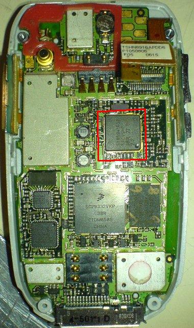

Вот и микруха (контроллер питания)Прикрепленное изображение

Модель телефона: Z8 + 4 Gb flash
У меня точно такая же проблема,.. Заметил следушее, когда подсветка клавиатуры выключена телефон долго держит батарею и не греется, стоит только ей включиться сразу ощущается нагрев.
Может ли кто нибудь помочь мне программно отключить ее совсем! Это было бы замечательно!
На рисунке показанна микросхема которая греется.
