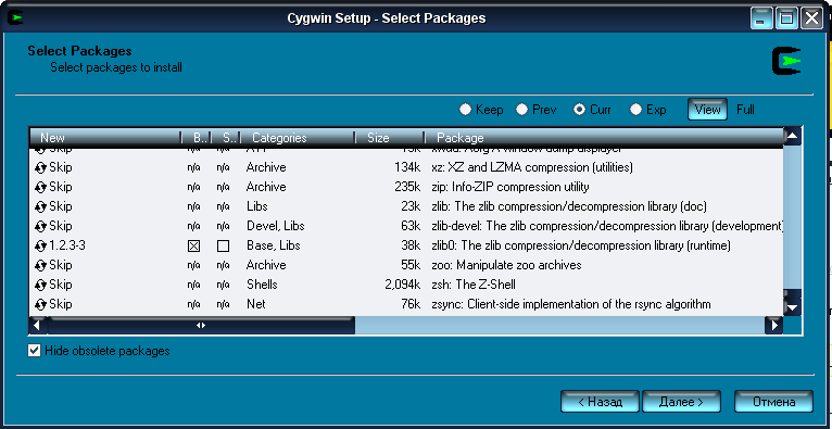

Здравствуйте господа, такая вот капуста, у меня интернета нету, поэтому столько скачать возможности нет, но я сходил к подруге, скачал у неё setup.exe, отметил все 3 строчки zlib, скачал метров 70, скинул папку C:\cygwin, папку что создалась на рабочем столе, ну и остальные мелкие файлы типа ярлыков, всё на флэшку. Принёс домой. Скинул себе всё по таким же путям. Закинул файлы с архива в бин, сг43 куда надо, запустил cygwin, ввёл что надо, и получил ошибку:
Добавлено позже (8.3.2009, 19:46):
squashfs: command not found.
Добавлено позже (8.3.2009, 19:50):
Короче всё у меня верно. Но не работает, что делать? На том компе с которого качал не могу разбирать. Может реестр или ещё что, я прям незнаю?

Ну может unsquashfs, я списывал по мануалу во всяком случае, т.е ошибок не должен был допустить .
Добавлено позже (9.3.2009, 22:26):
Да всё правильно. Пишет unsquashfs: command not found
Добавлено позже (9.3.2009, 22:28):
Я когда качал выбрал все 3 zlib внизу, точнее 1 выбрал, а на остальных двух уже стояли циферки.

3. Закачиваем mksquashfs и unsquashfs
Оба файла идут в аттаче, в архиве squashfs.rar.
Далее кидаем эти 2 файла, в папку Cygwin/Bin(c:/cygwin/bin Стандартный путь).
Ты это делал? У меня такое писало когда я забыл их кинуть.

Top-Gear, попробуй сначало выполнить cygstart

[sEVANS]: Если не умеешь читать, тяни все либы. Если не хочешь тянуть все, то перечитывай первое сообщение, до тех пор, пока не найдешь то что тебе надо (а там написано).
ты немного не прав. Сейчас библиотеки поменялисЬ и нет уже 1.2.3.1 а есть только 1.2.3.2! Вот их и нужно тянуть.
[sEVANS]: А на скрине помойму 1.2.3.2. wink.gif Или я ослеп?

Типа те галки что по умолчанию и самостоятельно выбрать zlib. Я правильно понял?
[sEVANS]: Всё верно.

вот это\
В это окошке, нажимаем кнопку View ->
Опускаем скроллер в самый низ и предпоследняя строчка -
zlib: The zlib compression and decompression library ->
Нажимаем на слово Skip напротив нашей стори. Вместо Skip появиться цифры: 1.2.3-1 ->
Далее -> Ждём загрузки и установки Cygwin.
не совпадет с моим (даже по размеру)
на какой "Skip" мне нажимать?

Цитата(МихАйс @ 1.10.2009, 18:03) *
вот это\
на цифры нажимай! Там должно меняться. Но 3-1 вроде нет уже есть только 3-2 и 3-3. Я себе 3-2 ставил. И стоит по сей день. Лого висит может потому что на ем30 подписана? Я не знаю, а только предпологаю. В кг31 все проверки убраны?
