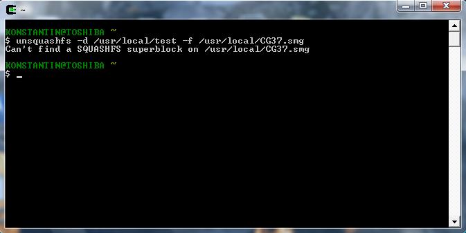

где взять файл по этой ссылке ftp://zorge.mine.nu/temp/squashfs/squashfs.rar

мне под винду надо и че эт за ошибка cant find SQUASHFS superblock
Знач выбраный файл не является Squashfs образом и поетому програма неможет его распаковать.
Если ето кодовая група, то возможно ето образ Jffs2, Yaffs2, vfat или еще какойто.
Вот тут есть какая група в какой ФС: http://wiki.motofan.ru/index.php/CG

знач если выбивает:
знач или поврежден файл, или это другая ФС там. Попробуй КГ36 розпакуй.

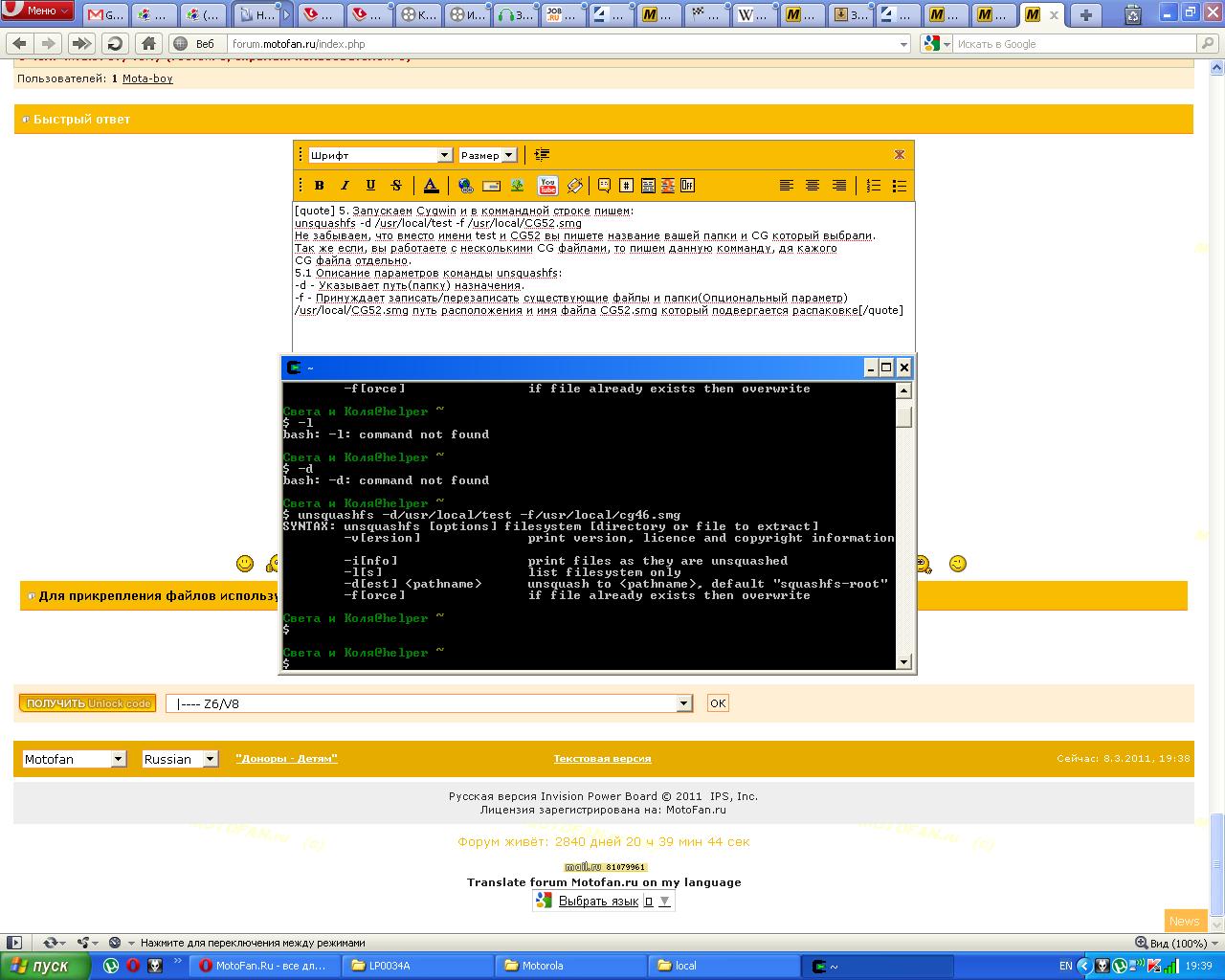

5. Запускаем Cygwin и в коммандной строке пишем:
unsquashfs -d /usr/local/test -f /usr/local/CG52.smg
Не забываем, что вместо имени test и CG52 вы пишете название вашей папки и CG который выбрали.
Так же если, вы работаете с несколькими CG файлами, то пишем данную комманду, дя кажого
CG файла отдельно.
5.1 Описание параметров команды unsquashfs:
-d - Указывает путь(папку) назначения.
-f - Принуждает записать/перезаписать существующие файлы и папки(Опциональный параметр)
/usr/local/CG52.smg путь расположения и имя файла CG52.smg который подвергается распаковке.
Пункт 5 выполнил, появилось такое окошко, а что дальше сделать, что именно написать, не пойму, подскажите, просьба smile.gif
CG файла отдельно.
У тебя пробелы после -d -f нестоят - вот ни чего и непроисходит
