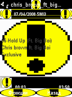

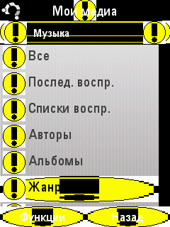

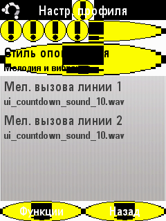

сообщение 16.3.2008, 10:06
после разборки абрамовской проши,потом сборки и прошивки ей тела,то потом в темы незаходит и скин некоректно отображается
Провел эксперемент.Разобрал прошу на 2 группы,потом сразу же ее собрал,не редактируючи,записал и получил опять то же самое sad.gif

Блин,я уже долго мучаюсь.Такая проблема после зборки/разборки проши(а можит после разборки на CG ) незаходит в темы и меню выглядит в некоторых пунктах так
Прикрепленное изображениеПрикрепленное изображениеПрикрепленное изображениеПрикрепленное изображение
Делаю все по инструкции.Пробывал раз 15 осбирать разбирать...

чего правил в конфигах?
я сегодня что то в конфигах менял, в т.ч. и во ezx_flexbit.cfg
После прошивки у меня вместо правой софткнопки появился этот значет, нажимаешь на правую софткнопку и грузиться броузер....
когда заходишь в Фонотеку то первым пунктом идет пункт с таким же значком и при его выборе грузиться броузер, далее все как обычно....
Вернул взад измененные конфиги и все нормально стало....
