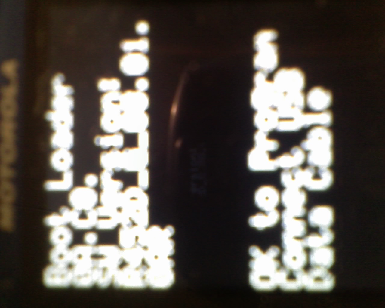

снял РСА на Z3, не могу поставить ни одного монстра. Flash&Backup останавливается либо на загрузке CG1 либо на установке загрузчика. после каждого приходилось делать ТП тк вылезал белый экран.
Нужно сменить: Windows, usb-шнурок, компьютер.
А ты монстров от своего телефона шьешь? В Flash&Backup профиль от своего телефона поставлен?

cкрин бута выложи
goodangel
сообщение 23.7.2009, 8:46
Регистрация: 29.5.2006
Пользователь №: 85 191
Модель телефона: L7e
Прошивка: 0AR
Качество скрина конечно аховое, т.к. снимал другим телефоном.
Вощем, там написано следующее:
Boot Loader
0A.C0.
SW Version:
R452D_G_08.01.0AR
OK to Program
Connect USB
Data Cable
На проверенном телефоне тоже самое.

goodangel,
По скрину похоже что это родная. 90% что это НЕ спецдуалбут. Но я могу ошибаться.

Offset
сообщение 23.7.2009, 9:25
Leo
Сообщений: 1 307
Пользователь №: 126 712
Прошивка: 2BR
Рейтинг: 1056
goodangel, сделай бэкап CG2 этого телефона, и прошей ему заводскую CG2, и проверяй "поведение некоторых функций" smile.gif Скорее всего не шитий, просто отредактированы seem. smile.gif
