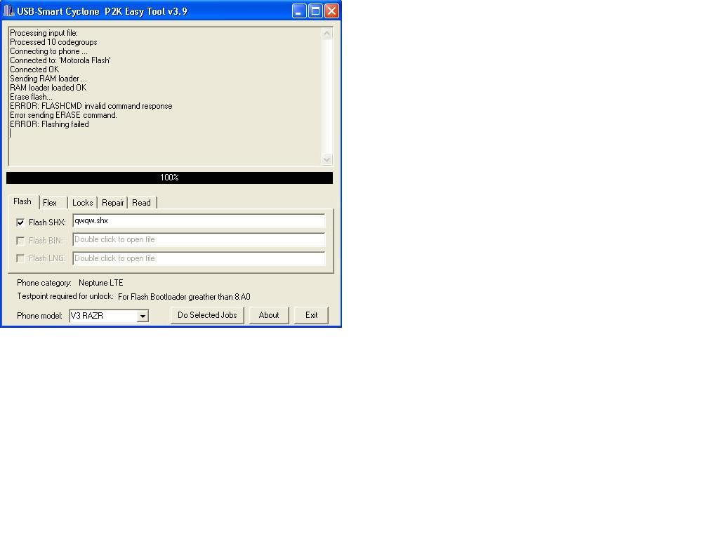

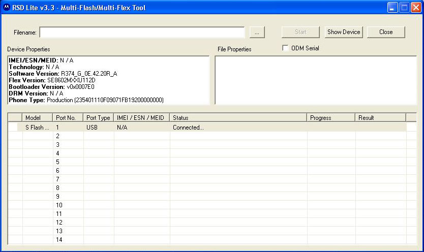

Calvin Klein, Что я только не пробовал! В данный момент телефон отображаеться как s blank neptune, при попытке залить в него бэкап или прошивку, все программмы виснут на записи загрузчика, пробовал РепКит тоже не помогает!!! Что делать, как можно восстановить загрузчик???

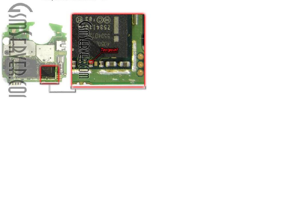

без ТП не сделаешь. ТП - > Репкит.

ты ТП не сделал!!!
стереть можно с помошью RamLDR (старым) с загрузчиком из Flash&backup для данной модели!
