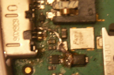

Люди такая прблема недавно купил тело(е398) думал, что он убит програмно, но вскоре заметил вот этот проводокПрикрепленное изображение...
Симптомы мобилы:
1)Включается только когда зарядник воткнут
2)От зарядника не заряжается, но показывает что зарядка идет...
3)при попытки войти в бут бумкает мол нет зарядки, но батарея заряжена полностью...
Думаю, что выше перечисленое это вина проводка...
Это так? Если да, то как это лечится?
Симптомы мобилы:
Болтики от 3310 подходят к е398?
видимо в твоём моторе ковырялись этот провод вообще там не нужен!

Привет всем! у меня l7e расскажу в кратце тело стартует только то зарядки если шнур вытягуешь тело тухнет на компе не заряжается и не определяет. В чем причина

E2008,
Я его пробывал переризать, после чего он пересал реагировать зарядник...
Пришлось спаять обратно... Может его куда в другое место перепаять надо?
Только весь вопрос куда?

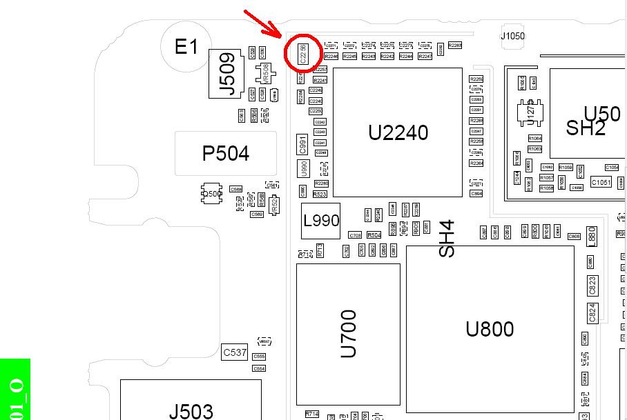

Помогите пожалуйста, отломал случайно один элемент на плате (по-моему конденсатор) и потерял его, чем его можно заменить да и вообще за что он отвечает, телефон L9
Сообщение отредактировал fokus.46 - 8.12.2008, 16:16
