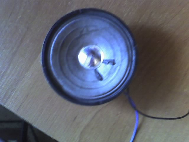

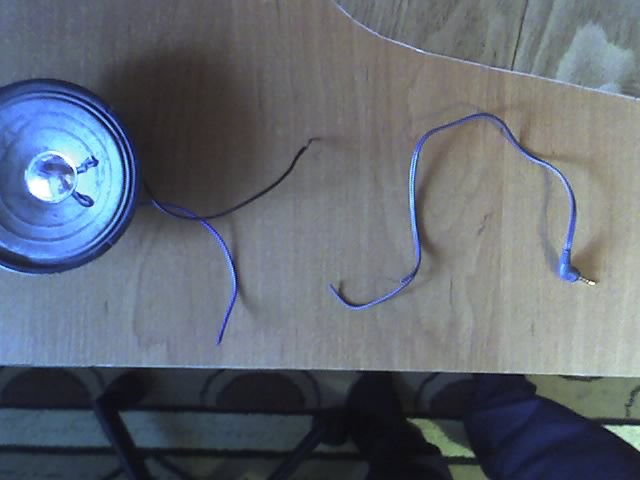

Цитата(uintik @ 19.12.2008, 17:23) *
Transgressor, v3 серия очень уязвимы по питанию,глюки даёт кантролер питания(микросхема),софтовым методом проблему обычно решить не получается. Когда телефон стоит на зарядке клавиатура греется?
dj-oleh, без усилителя, вобще не подключай телефон к колонке! Любой российский усилитель подойдёт, Радиотехника например.
uintikdj-oleh, без усилителя, вобще не подключай телефон к колонке! Любой российский усилитель подойдёт, Радиотехника например.
Как имено всё должно подключатса? Некогда таккое не делал просто.
вот картинки:
твоя проблема не относится к ремонту...
зы... чтоб подключить колонку нужен еще усилитель.
Сообщение отредактировал Igor 06 - 22.12.2008, 7:16
